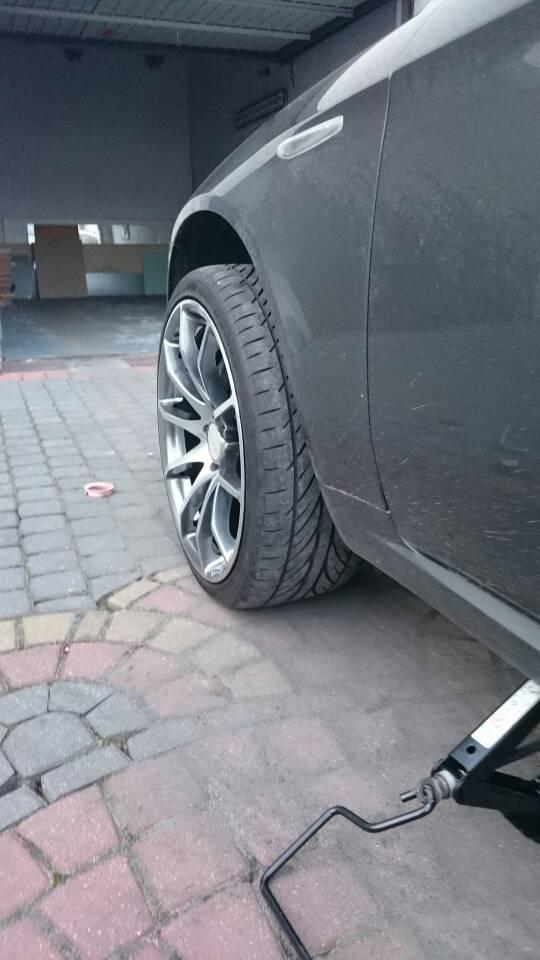

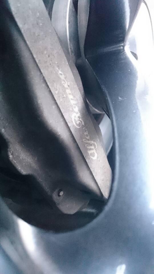

    Tak u mnie to wyglądało na przymiarce... Auto stało na kole, nie ułożyło się idealnie ale widać ile koło wystawialo i wątpię że aż o tyle się ułoży (stockowe zawieszenie, będzie eibach jeśli robi to komus różnice), dystans 20 mm.

    Z tego niezbyt pomocnego zdjęcia wynika że nawet jeśli dystans będzie potrzebny to max 5 mm. Koło po opuszczeniu też się trochę schowa. Wywal dystans, przyłóż felgę, nawet jak się oprze o zacisk to zmierz ile jest od felgi do piasty dodaj 2mm, kup nowy dystans i git. Będzie dobrze.
