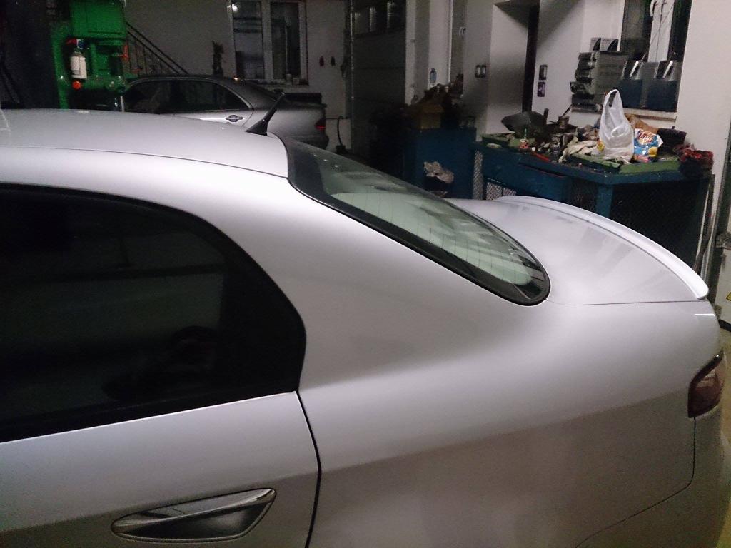

    Marcin, z jakiego to moze byc materialu ? plastiko podobne faktycznie po podgrzaniu moze dac sie wyprofilowac ale jak to jakis wlokno zywicopodobne gow.... to juz gorzej.
  2. #32
    10 2016
    okolice tarnobrzega
    159 2.0jtdm
    493
    ja miałem plastik
  3. #33
    Użytkownik Świeżak Avatar Argosan
    06 2016
    AR 159 1.9 JTDM 150 km
    118
    Plastik da sie grzać i wyprofilowac, Jakis progres w temacie ?
  4. #34

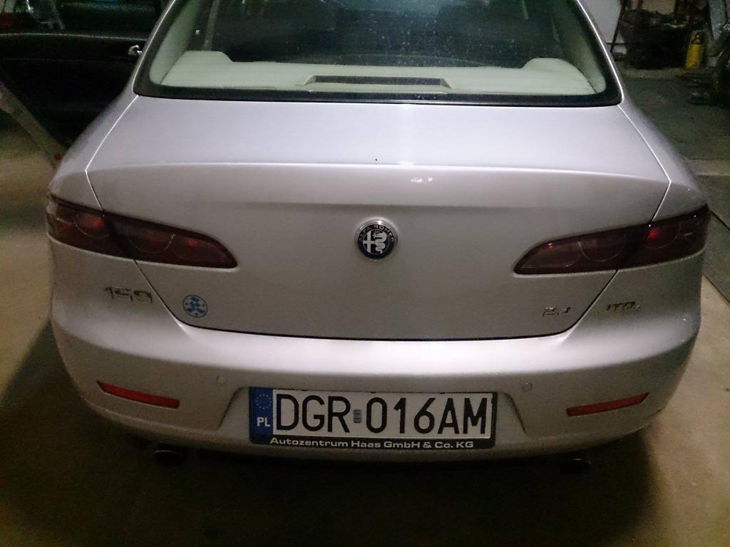

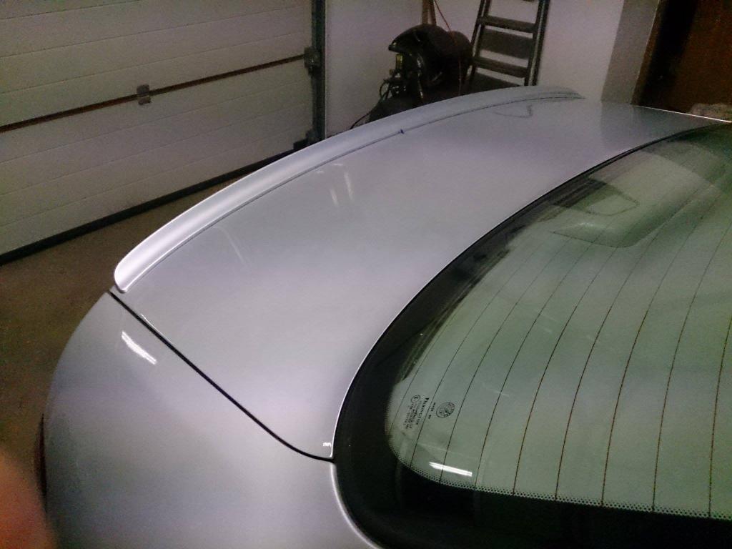

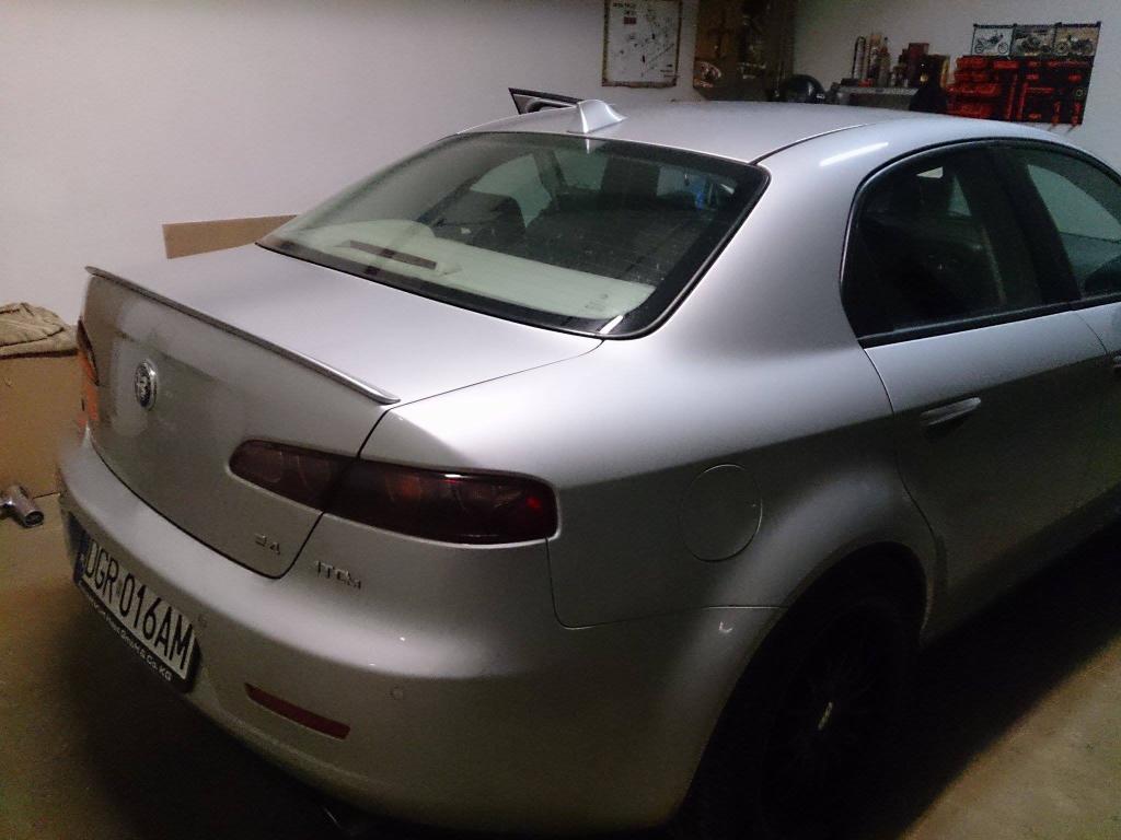

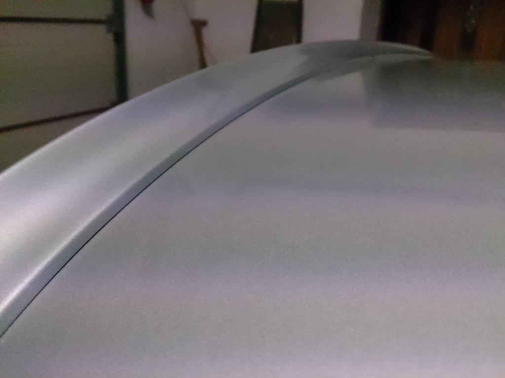

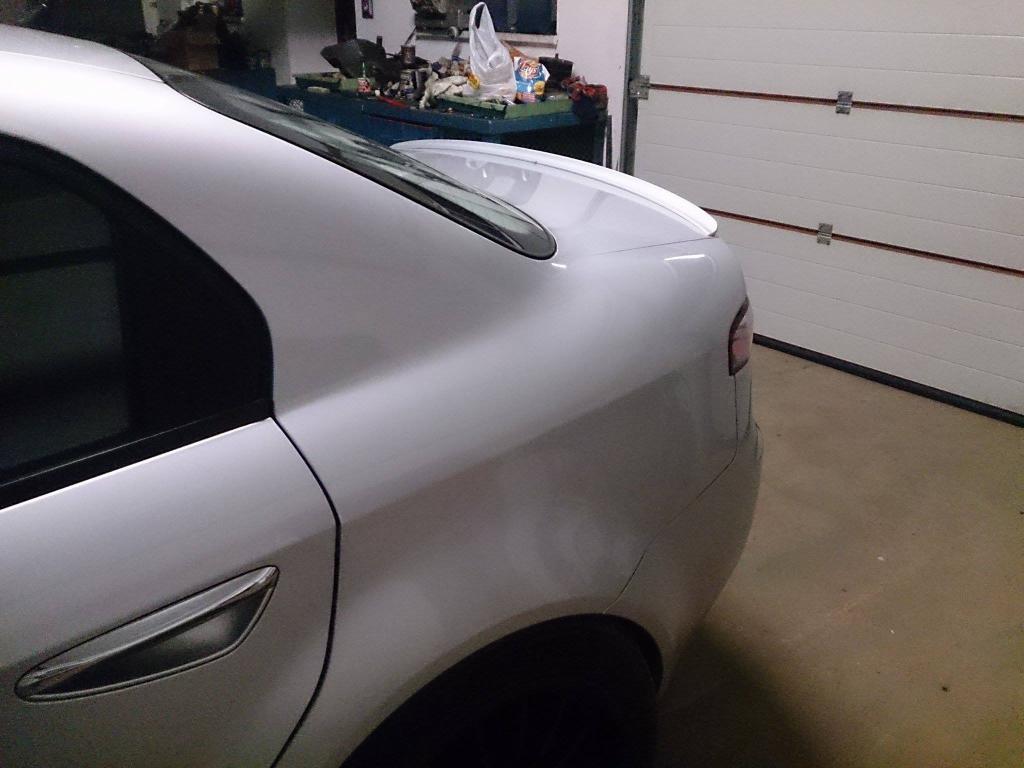

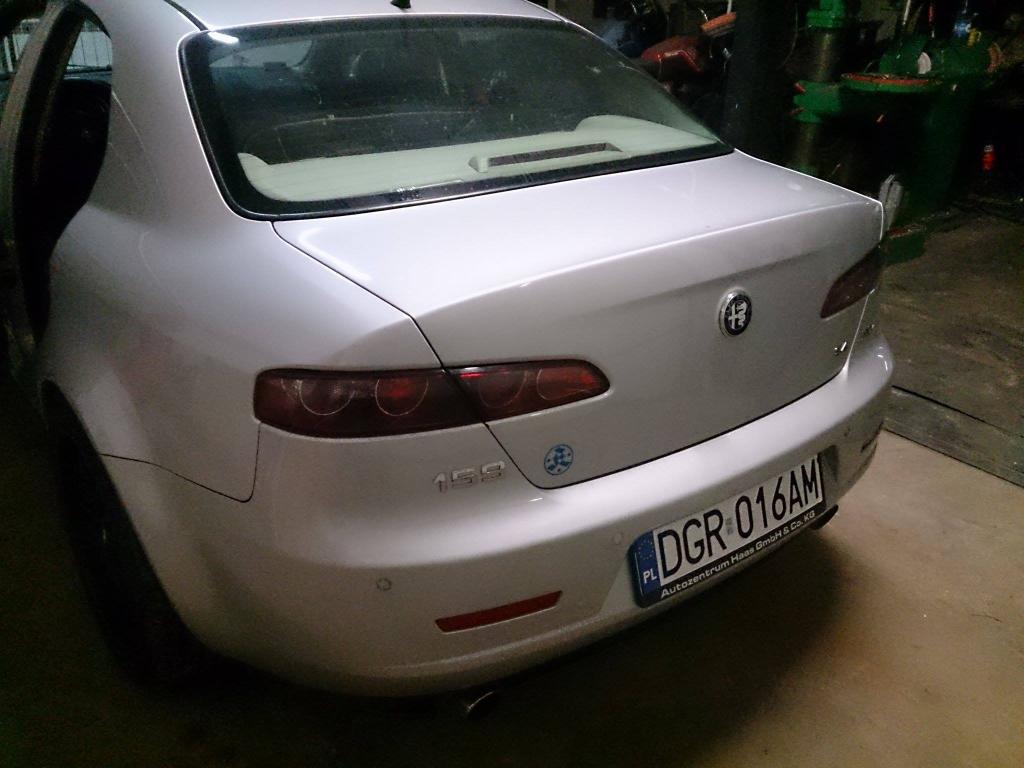

    Użytkownik Ogier Avatar MarcinDGR
    10 2016
    Wąsosz DGR
    Alfa 159 2.4 JTDm
    193

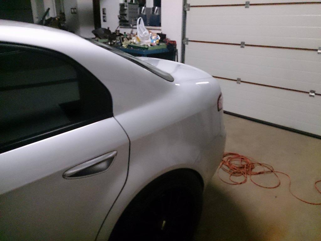

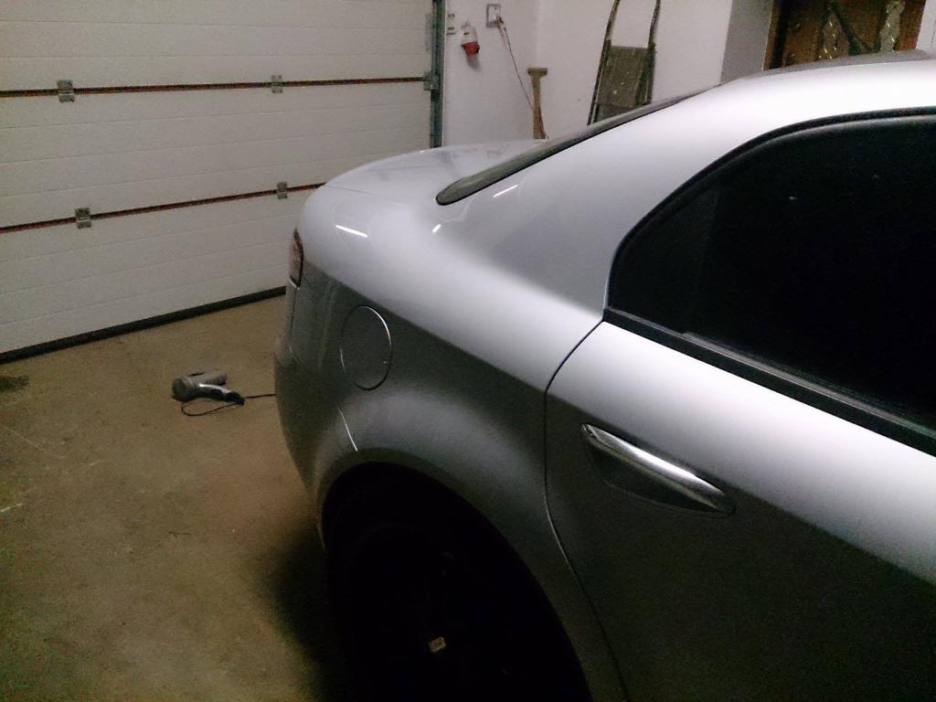

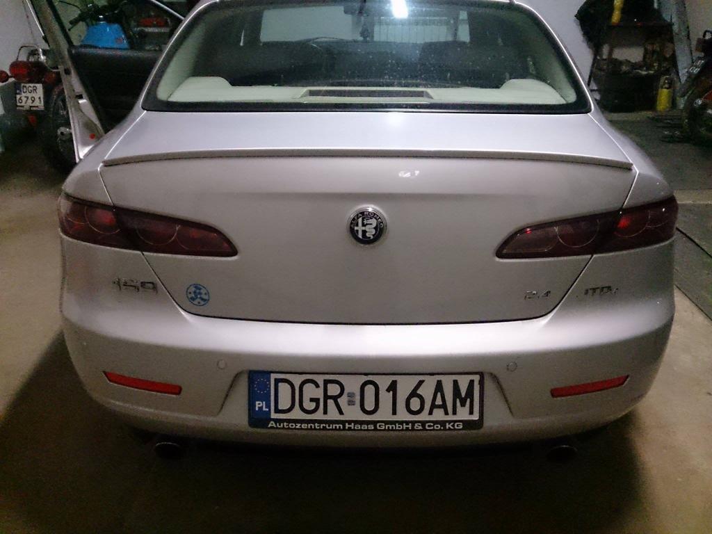

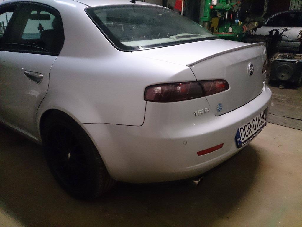

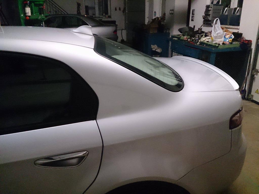

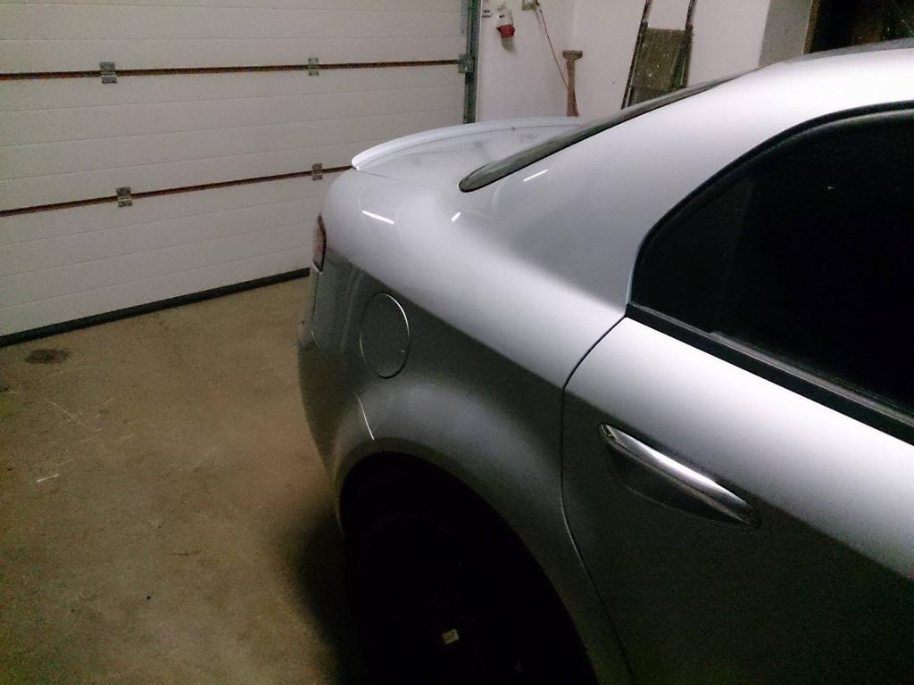

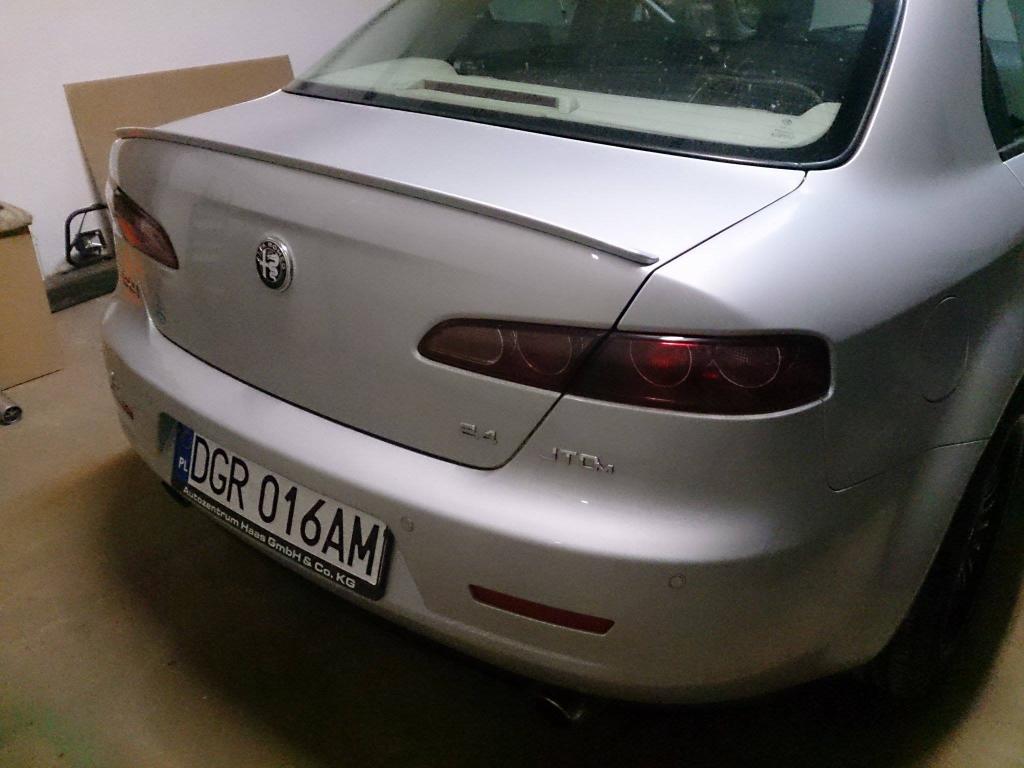

    Jest progres Dodaje fotki spoilera jak to wygląda na Alfie Montowany z kolegą na kleju do szyb ale to naprawde niewielka ilość ok 2mm grubości i po ok 3mm odstępu od krawędzi aby nie wyszedł na boki,klej do szyb firmy Wurth.Spoiler i klape starałem się utrzymywać w ok 30 stopniach ciepła może i więcej aby spoiler był elastyczniejszy i klej lepiej złapał...Mam pytanie dodatkowe jak wam sie podoba alfa z rekinkiem na dachu? Rekinek ma normalnie płytke i ściąga stacje bdb Ja już sam nie wiem czy zakładać czy zostawić normalny krótki grubszy bacik? Foto:

    Spoiler jest od Bmw e46 coupe lub cabrio ja akurat mam od cabrio...Dałem 120zł na alle..
