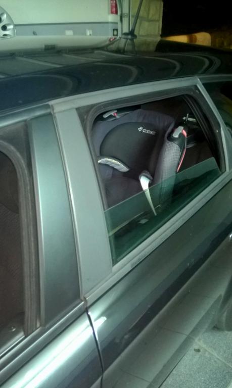

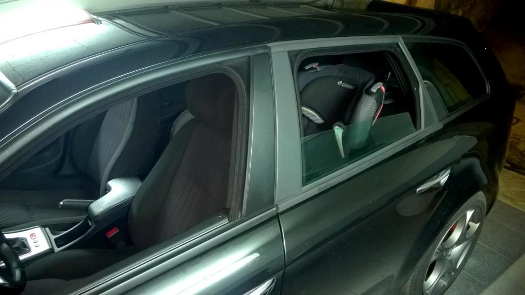

    One nie tyle są matowe, co zmatowiały z czasem. Ta struktura będąc nową miała efekt satyny. Moje są prawie, jak nowe. Tam nie ma folii. To jest taki lakier. Więc, żeby to zmienić musisz najpierw zmatowić tą powłokę a potem np pomalować na czarny połysk. Poniżej masz zdjęcie, jaką rożnicę może dać wyczyszczenie ich APC a potem nałożenie vinylu. Możesz też nakleić folię czarną z wysokim połyskiem. Ale... pod nią i tak musi być gładki lakier, żeby klej chwycił a będzie się rysować podobnie, jak lakier. Lakier możesz co jakiś czas przepolerować a folii nie.
Nazwa:	WP_20151112_002.jpg
Rozmiar:	36.4 KB
ID:	228839   Kliknij obrazek, aby uzyskać większą wersję
Nazwa:	WP_20151112_004.jpg
Rozmiar:	66.3 KB
