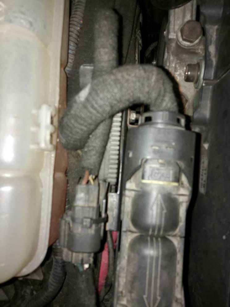

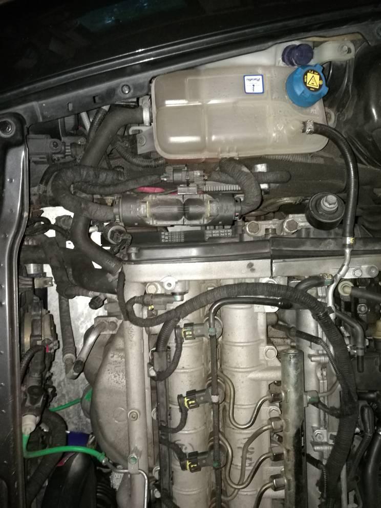

    Mają Koledzy jakiś patent na ukrycie przetwornic w 156FL? Jakaś luka pod lampą, czy coś? Bo z miejscem tam troszkę słabo

    Cytat Napisał AdamKarlino Zobacz post
    Zrobię Ci jutro fotki i zapodam.

    Jedna idealnie wpasowała się między ecu a wiązkę. Druga jest do wspornika zderzaka.
