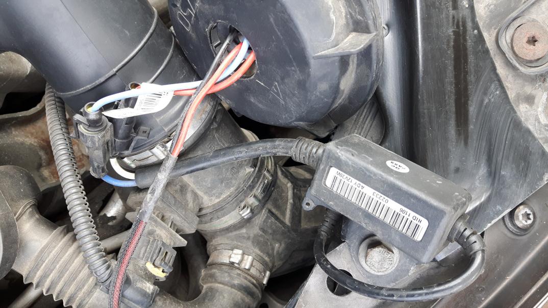

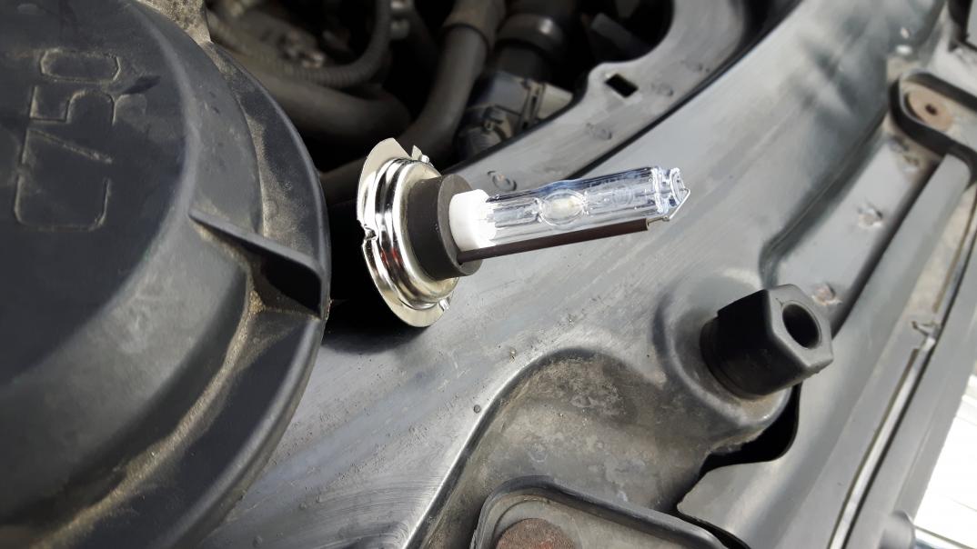

    Cześć,
    od niedawna jestem posiadaczem AR 159. Po pierwszej dalszej trasie stwierdziłem, że żarówki nie świecą zbyt rewelacyjnie. Zakupiłem więc nowe h7 osram night breaker laser, otwieram klosz a moim oczom ukazał się zestaw HID. I teraz moje pytanie: co radzicie? wywalać HID i wstawiać zwykłe osramy, czy szukać jakiś nowych HIDów a osramy ładować w światła drogowe?
    tak to wygląda:
Nazwa:	h.jpg

  6. #1336
    Użytkownik Znawca Avatar SliwusBuu
    10 2014
    Łódź
    Mazda MX5 NBfl 1.8l, Alfa Romeo 159 2,4 JTDm 2006r.; Alfa Romeo 156, 1.9 JTD 115KM - była
    1,075
    Prawdopodobnie dotknął Cię problem wypalonych odbłyśników. Należy je zregenerować, bez tego najlepsze źródło światła niewiele pomoże.

    Tydzień temu byłem na przeglądzie i diagnosta nie mówił nic o słabym świeceniu. Nie jest to jakieś tragiczne światło ale zastanawia mnie czy zwykła h7 będzie świecić lepiej od tego. Przyznam że pierwszy raz się z takim czymś spotkałem jak HID. Nie mam też żadnych dysz czyszczących reflektor a to również pewnie pogarsza sprawę. Czy można jakoś samemu sprawdzić ten odbłyśnik?
    Edit:
    Dzięki SliwusBuu. Wywaliłem tą instalacje HID i póki co wsadziłem zwykłe H7. Jeden odbłyśnik faktycznie jest spalony. Czas poszukać kogoś w okolicy kto zregeneruje. Dzięki jeszcze raz, pozdrawiam!

    Stacja diagnostyczna nie posiada żadnej aparatury do pomiaru natężenia światła stąd nie mógł Ci nic na ten temat powiedzieć. Może co najwyżej sprawdzić prawidłowe ustawienie.
    Cytat Napisał Elek Zobacz post
    Skoro nie jesteś zadowolony ze światła nawet na HID`ie to nie ma co sprawdzać. Na 100% są do regeneracji. Żeby cokolwiek zobaczyć musisz je wyciągnąć z lampy.
