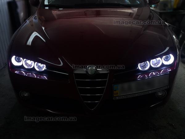

    Wspólnie z szewim, zainspirowani znaleziskiem Lcs'a pracujemy nad projektem ringów dla 159/Brery.
    Inspiracja:
    http://imagecar.com.ua/ccfl-gabarity...alfa-romeo-159
    Projekt:
    1. Znaleźć pasujące ringi CCFL (lub SMD)
    2. Opracować sposób bezpiecznego i pewnego rozebrania i złożenia lampy
    3. Montaż ringów w lampach
    4. Schemat zmian elektrycznych
    Ad. 1
    Na szybko znaleźliśmy takie ringi CCFL: http://jafra.home.pl/product_info.ph...roducts_id/591
    Trzeba dokładnie zmierzyć lampę i upewnić się jaki wymiar jest potrzebny. Prawdopodobnie 95mm.
    Problemem jest tu grubość takiego ringa - 9mm. To według mnie dość sporo. Wewnętrzna średnica lampy skurczy się do 77mm...
    Alternatywą są ringi SMD. Dzięki diodom SMD, powinny być równie jasne, jeśli nie jaśniejsze. Raczej na pewno są też elastyczne i wyglądają na węższe niż CCFL. Są jednak ponad 2x droższe: http://jafra.home.pl/product_info.ph...roducts_id/922
    Komplet CCFL kosztowałby więc 192zł + przetwornica(e) i inna elektryka
    Komplet SMD 474zł + elektryka. Przetwornice nie są wymagane, ale zabezpieczają ringi przed skokami napięcia.

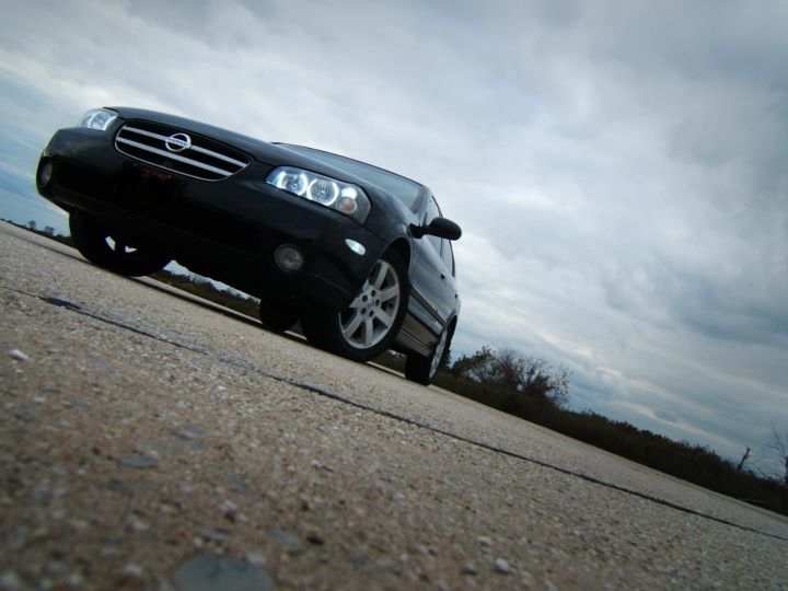

    Mozecie mnie wpisac na liste chetnych na zrzute. Fajnie, ze jestescie ze stolicy to mozna bedzie utrzymac kontakt, nie tylko w forumowym sensie Szkoda, ze moj brat mieszka na stale w US. Tam ma maximke 5th gen i w niej ostatio przerabial sam lampy.Wsadzil je do piekarnika, potem rozmontowal itd a wyszlo mu to tak:
    Załączone obrazy Załączone obrazy [159/Brera] ringi DRL - projekt-296930_10150881031425099_567490098_20862495_2107255444_n.jpg   [159/Brera] ringi DRL - projekt-300280_10150881031190099_567490098_20862492_5453594_n.jpg   [159/Brera] ringi DRL - projekt-313083_10150881033235099_567490098_20862520_1392085802_n.jpg
