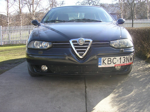

    Właśnie zakończyłem przerabianie przednich reflektorów w mojej 156 na tzw. GTA look, czyli lakierowanie środków na czarno.
    Hm... przyznam się szczerze, że w opisach wyglądało to na bardzo proste zajęcie, wręcz przy piwku z kolegami.
    Niestety nie jest tak kolorowo. i trzeba temu poświęcić troszkę czasu.
    Mnie razem z montażem ksenonów zajęło to w sumie 12 godzin (+ przerwa na wyschnięcie silikonu).
    Z efektu jestem zadowolony, co prawda nie miałem okazji zerknąć na samochód w dzień, bo prace nad tym ukończyłem godzinę temu, ale póki co wygląda całkiem OK.
    Drażni mnie tylko jedno - porysowane szkło reflektorów od mycia, kamieni itp. Niestety przy czarnych wkładach widać to bardziej. Nie wiem jak sobie z tym poradzić. Nie wiem czego użyć, by je móc wypolerować. (Może koledzy pomogą??)

    Dzięki Szefie za info na temat polerki szkieł. Myślę, że na wiosnę uda mi się z tym uporać.
    Natomiast poniżej obiecane zdjęcia moich reflektorów "GTA look"
    Zdjęć będzie więcej i lepszych jakościowo, ale dopiero na wiosnę wrzucę do galerii, kiedy uporam się ze wszystkim.
    i jak się podoba?

    Swiatla wygladaja bardzo ladnie, ale ten grill to juz niekoniecznie :wink: Bo z tego co mi sie wydaje, to grill tez zmieniles, albo byl zmieniony wczesniej :wink:

    Dzięki.
    Grill zmieniłem osobiście i przyznam się, że mnie się akurat bardzo podoba
    Dzięki za opinie.
