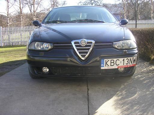

    Natomiast poniżej obiecane zdjęcia moich reflektorów "GTA look"
    Zdjęć będzie więcej i lepszych jakościowo, ale dopiero na wiosnę wrzucę do galerii, kiedy uporam się ze wszystkim.
    i jak się podoba?
    Pozdrawiam.
    - Rafał

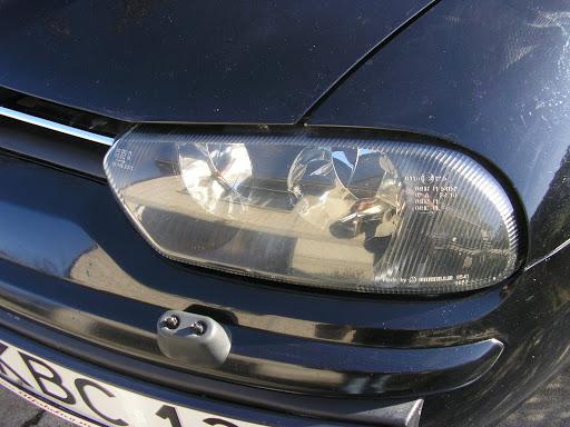

    b.pawelek
    moje lampy sa do tego stopnia skatowanie ze niestety nie do końca udało mi sie usunąc rysy

    Swiatla wygladaja bardzo ladnie, ale ten grill to juz niekoniecznie :wink: Bo z tego co mi sie wydaje, to grill tez zmieniles, albo byl zmieniony wczesniej :wink:
    Dzięki.
    Grill zmieniłem osobiście i przyznam się, że mnie się akurat bardzo podoba
    Dzięki za opinie.
    Pozdrawiam.
    - Rafał
