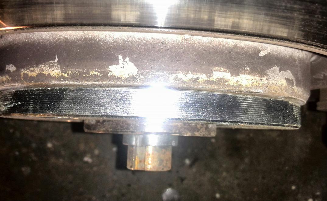

    Ja mam 10mm, montuję je na zimę, bo inaczej nie założę 16" ze względu na zacisk. Generalnie nic złego się nie dzieje, ale zamontowanie koła jest mocno utrudnione, bo felga nie załapuje się już bezpośrednio na flanszę piasty.
    może mi ktoś wyjaśnić jak montujecie felgi na dystansach gdy one nie mają kołnierza centrującego albo nie załapują się na ten z piasty koła? Może ja jestem dziwny ale wydaje mi się ten pomysł średnio udany, wystarczy, że felga się przesunie delikatnie i jest bicie promieniowe koła wykańcza to łożyska, gumowe elementy zawieszenia itd.

Nazwa:	uploadfromtaptalk1427577799292.jpg
Rozmiar:	103.5 KB
    Tyle zostaje piasty przy dystansie 10mm. Jest to jakies 5mm, wiec kwestia odpowiedniego pierscienia. W Mercedesie to standardowo mam tyle piasy :-)

    Cytat Napisał Dreamer Zobacz post
    ja pytam jak zakładają Ci, którzy to robią gdy nie zostaje z piasty a dystans jest bez... to mnie fascynuje, jak zostanie chociażby 3mm to dla mnie to żadna filozofia
