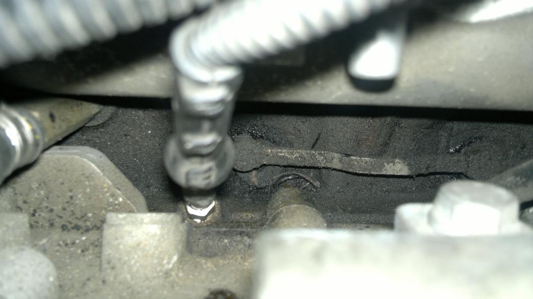

    dobrze widzie? mam klapy?

    Są klapy i jak widać już nieszczelne.

    to pewnie koniec 2005
    Cytat Napisał marcin_kotas Zobacz post
    dobrze ze 1 % zostawiłem na błąd,niby aluminiowy nie zasa ale nieszczelnosc zlikwidowac trzeba

    powoli umawiam się na usunięcie klapek, jakie uszczelki będą potrzebne?

    Można dać nową uszczelkę pod kolektor. Koszt 20-50zł
