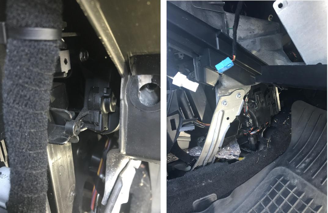

    Użytkownik Świeżak Avatar bartek15
    06 2021
    Giulietta 1.4 MA 170KM
    141
    Dziękuję za odpowiedź, aktywator jest już u mnie i wolnej chwili planuje wymianę. Zrobiłem podejście ale może ktoś z Was ma jakiś sprytny sposób żeby nie pruć całej deski, po wyjęciu schowka i bocznej maskownicy widać kawałek aktywatora ale rzeczywiście jest tam aluminiowe wzmocnienie deski, o którym pisał ktoś w jednym z tematów. Znacie może jakiś patent, żeby dostać się tam bez dużej rewolucji we wnętrzu? Chodzi o aktywator od strony pasażera, ten w okolicy filtra kabinowego. Z góry dzięki za pomoc

    Użytkownik Maniak resoraków Avatar MikeCZ
    01 2017
    Jaworzno
    Giuelitta 2.0JTDm 2011, Rover Mini 1275 1991
    519
    Więcej tego nie wyciągniesz, niż to co już masz (jedynie całą deskę ) Ja jeszcze wyciągnałem tą blachę pomiędzy aluminiem w desce i na podłodze, ale nie jest to zbytnio przydatne.
    Musisz poprostu powalczyć z tym co masz, no i spodziewaj się poobdzieranych rąk Tą śrubę co tu widzisz to spoko daż radę, od tyłu (patrząc od filtra powietrza) będziesz miał jeszcze dwie, jedna też jest OK, druga gorzej. Ja już je nie zakładałem podczas montażu nowego aktywatora i działa OK (trzyma na dwóch śrubach i jednym plastikowym trzpieniu (też go widać na pierwszym zdjęciu).
