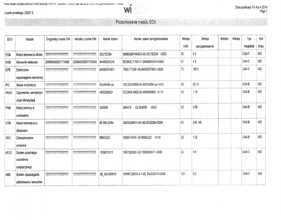

- to co dostałes to nie diagnostyka przez duże D.
- to zwykłe zestawienie ksiegowego , co siedzi w tym modelu.
- duże D to testy z jazdy testowej tak jak przewiduje procedura OBD.
- chyba pozostaje pomiar spalin w chłodnicy!!!
