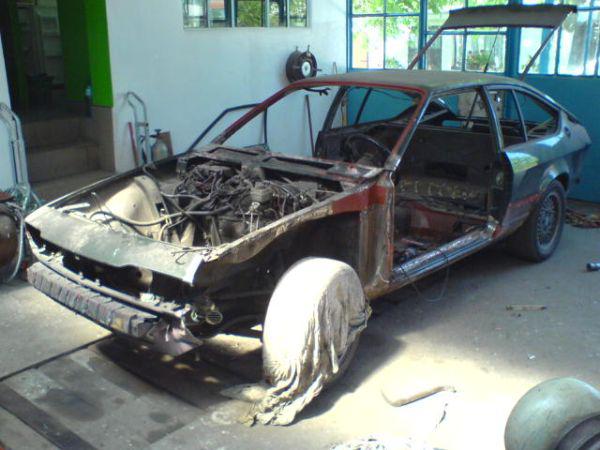

    Nie wiem, w którym miejscu są podwójne błotniki w gtv6, bo po zdjęciu błotnika mamy taką sytuację:
    Chyba że chodzi o te blachy oddzielające przestrzeń nadkola od klaksonów/zbiornika emisyjnego
    Ten patent z highwooda jest całkiem sprytny i warty rozważenia; problem z błotnikami (nawet jak jest konserwacja) jest taki że przestrzeń jest ogromna (jak widać na zdjęciu), woda z kół dostaje się pod słupek A (dlatego tak tam gniją) aż do progów. Pamiętam była dyskusja o plastkikowych wewn nadoklach albo na gtv6.com albo na alfabb - musisz przekopać fora.
    Suszenie suszeniem ale prewencja wydaje się lepsza, nie wszystkiego jest się w stanie wydmuchać/wysuszać a jak te auta lubią rudą wszyscy wiedzą..

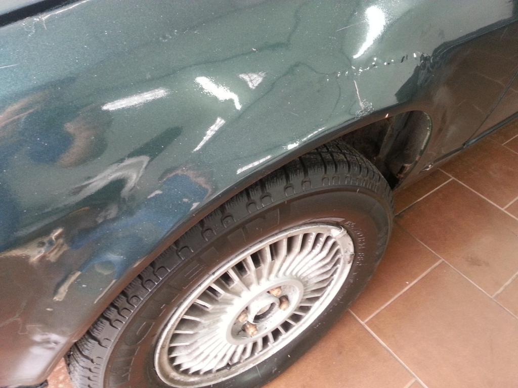

    Trochę podpinając się pod wątek: czy kojarzycie firmy, które produkują albo gdzie szukać z drugiej ręki niezardzewiałe błotniki lewy i prawy przednie do Alfetty GT?
Nazwa:	20140318_163320.jpg

    Boję sie zapytać, ile to chwila Poczekam, niestety nigdzie nie znalazłem całych elementów. Najlepiej pod tym względem wypada oferta Alfa Service z Bonn, ale mają tylko reperturki, więc musiałbym posklejać po kilka elementów
    Klapa tylna rozumiem? Moja ma wyzarte narożniki, jak wygląda Twoja?
    Orientujecie się, czy poza umiejscowieniem kierunkowskazu, boczne panele pasują od GTV?
