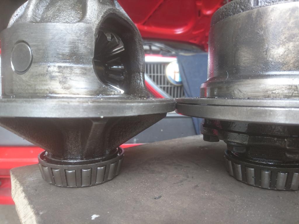

    Witam po małej przerwie. Mam teraz trochę wolnego i prace przy alfie idą do przodu. Tak jak pisałem wcześniej przyszedł czas na skrzynie biegów niestety zanim sie za to zabrałem zdążyłem uszkodzić łącznik na wale. Przy okazji uszkodziła sie też rurka od sprzęgła i tylnych zacisków.
Nazwa:	DSC_0499.jpg
Rozmiar:	95.8 KB
    Na dzień dzisiejszy skrzynia jest już przygotowana do montażu. Przełożenie główne zmienione z oryginalnego 3.0QV 11/41 na 10/43 z alfy 1.8i.e. Będzie wolniejsze, ale za to mocniejsze. Był mały problem z założenie mechanizmu różnicowego z blokadą do skrzyni od 1.8, ale sie udało. Mechanizm od 1.8 ma inne osadzenie zębatki na mechanizmie różnicowym w porównaniu do 3.0. Różnica to 3.5mm, wystarczyło dorobić podkładkę i wszystko powinno się kręcić.

    Skrzynia złożona i odświeżona niech też jakoś wygląda.
