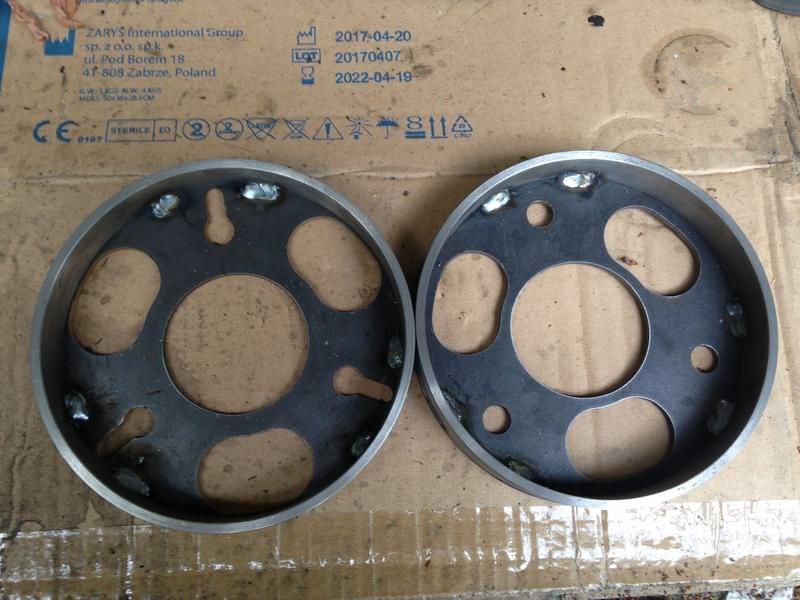

    Mały update.

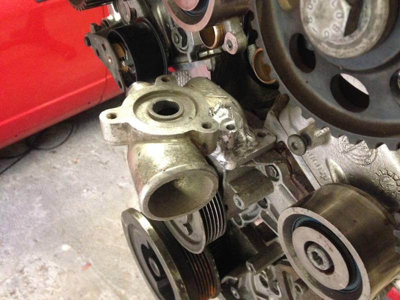

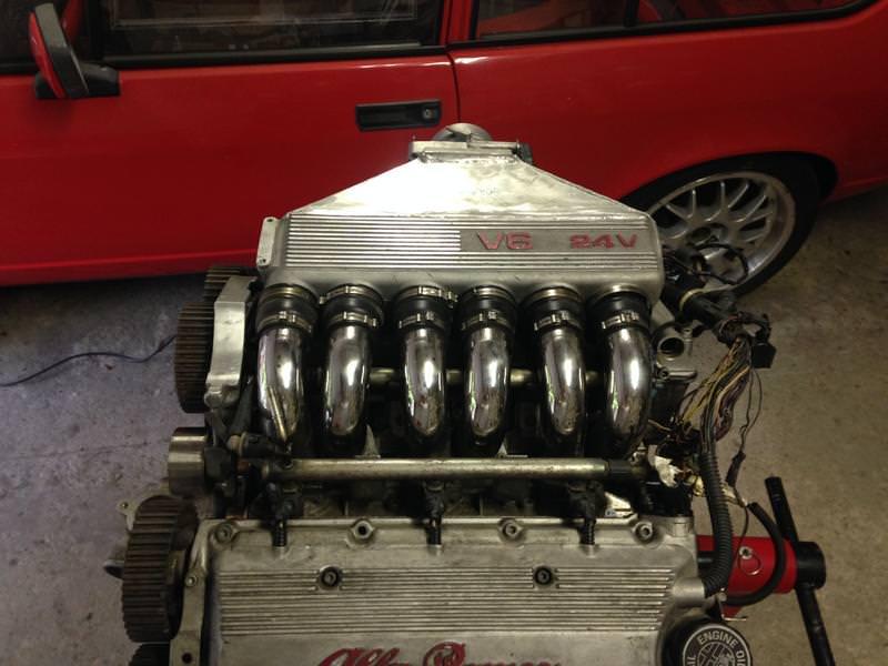

    Dwie z 3 większych pierdół już załatwione. Niestety, nie jestem do końca zadowolony ze spawania alu - trochę jest rozprysków które trzeba bedzie oczyścić, bo trochę słabo jakby kulka aluminium o średnicy 1mm wleciała do cylindra... anyway, oddam jeszcze do szkiełkowania żeby to jakoś w miarę jednolicie wyglądało.
    Flansza od 24V połączona z obudową termostatu z gtv6, jeszcze muszę dać do splanowania.

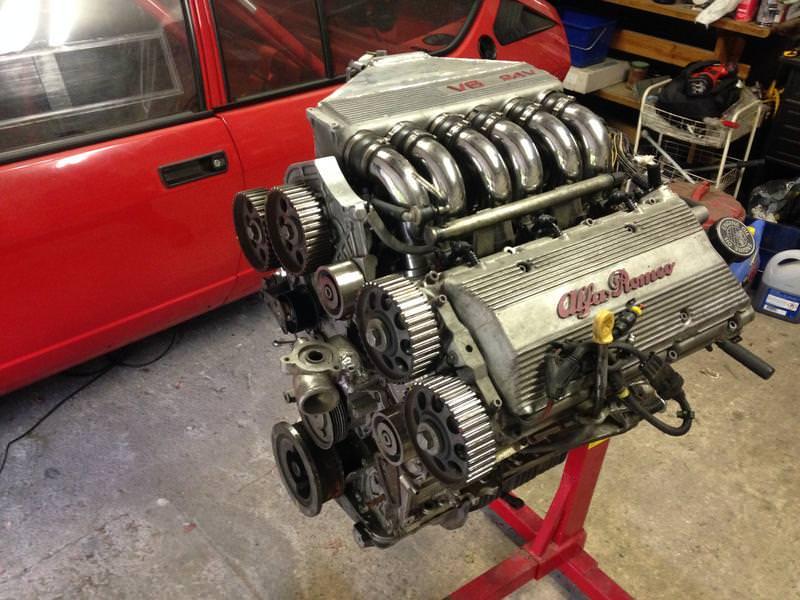

    I kolektor dolotowy, jaki jest każdy widzi
    Pytanie do GrzesiekK: W którym miejscu wwiercić się pod ten króciec pod mapsensor? Słyszałem że jak za blisko portów to będzie błędny odczyt. Początkowo myślałem o tej ściance, gdzie przedtem była przepustnica.
    Klatka na przedni donut, która ma być złotym środkiem między kasą a bezawaryjnością. Jeszcze dać do tokarza na sprawdzenie bicia i do ocynku.

    Fajny kolektor. Gdzie robiles i ile Cie policzyli? Bo ja gdzieś tak od prawie roku szukam fachowca który by mi takie coś ogarnął do 12v - bezskutecznie ;-)
    Narysowałem sobie te blaszki i flanszę pod kolektor w cadzie, dałem do waterjeta, i z wyciętymi gratami do spawania. Takie coś pospawa Ci pierwszy lepszy kumaty spawacz, z alu najlepiej uderzać do wszystkich serwisów chłodnic. Za wszystko mi policzył 500 zeta ale w sumie miał 5 rzeczy różnych do pospawania, więc za sam kolektor nie wiem ile.
    Jak chcesz mogę Ci wysłać .dwg i sam sobie wytniesz, są to nadwymiary więc do 12V nie powinno być problemu myślę.

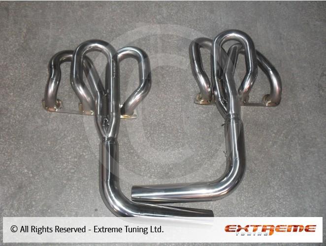

    Masz już pomysł na kolektory wydechowe?
    Jak najbliżej przepustnicy, będziesz miał najbardziej stabilny odczyt MAPa plus szybsza reakcję elektroniki na to co się dzieje z przepustnicą i napełnianiem kolektora. W okolicach kanałów w stronę głowic już mocno pulsuje. Jeśli jeszcze masz możliwość wstaw na kolektorze gniazdo na typowy VAG-owy/Boschowski MAP Sensor i używaj zewnętrznego a nie zabudowanego w EMU.
    Pomysł jest od dawna, ktoś w końcu robi od ręki i nie kręci nosem:
    Dzięki! chodzi o coś takiego? :

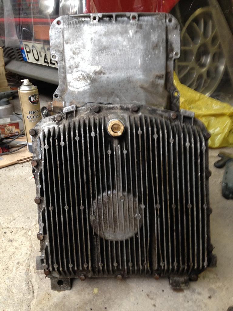

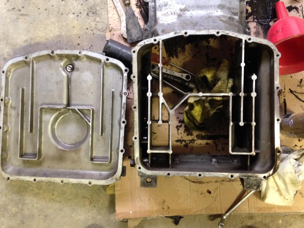

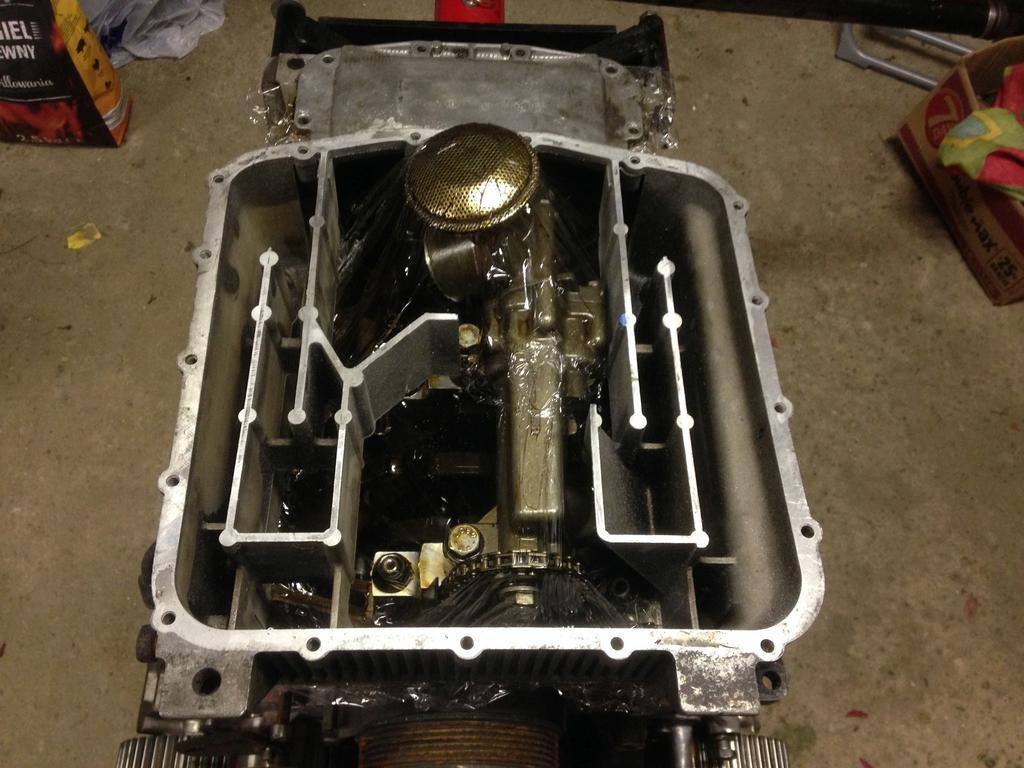

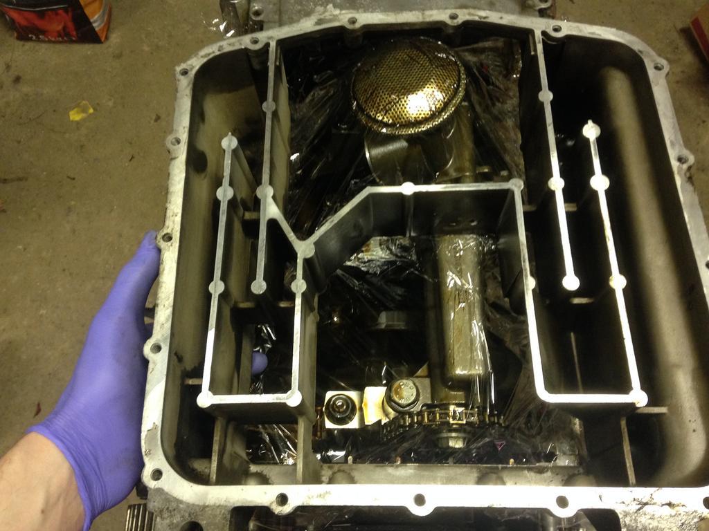

    Po długich poszukiwaniach udało dorwać się miskę, wielkie dzięki Robert! Miska pochodziła z jakiejś uturbionej 90tki i gały mi wyszły z orbit jak zobaczyłem dodatkowy ssak oleju do turbo... jak to działało nie wiem.
    Dolna miska swoje przeszła, ale większość żeberek żyje i w pełni wszystko szczelne, co i tak nie ma znaczenia bo spodu nie będę używał.
    Śmiem stwierdzić, że miska z busso rwd to jedna z lepiej zaprojektowanych oemowych misek ever.
    Pierwsze przymiarki. Ssak pompy w rwd jest z przodu miski, z oczywistych względów jest to lepsze rozwiązanie. Niestety w cf3 pompa ma ssak przesunięty do tyłu, i z tego powodu właśnie stosuje się kanapkę, między górną a dolną miską.
    Niestety, trzeba wyciąć kilka przegród olejowych, żeby wszystko pasowało...
    W związku z tym, że chcę wykorzystać fabryczne przegrody, zaprojektuję sobie cały dół miski, a wokół pompy myślę zastosować klapki antyprzelewowe, tym sposobem nie będę oddawał walkowerem 20mm prześwitu i miska zachowa jakąś tam swoją oryginalną funkcjonalność. Jeszcze myślę żeby to od góry zamknąć i zrobić jakiś baffle plate / splash guard.

    Raczej na pewno był spływ oleju z turbo. Zrobił ktoś to jak powinno się robić, pod lustro oleju - wtedy gazy w komory korbowej nie pompują w spływ oleju ze sprężarki i ta nie oddaje za chwilę oleju uszczelnieniami w dolot i na wydech.
    Co do flanszy tak wspawaj na płasko na boku za przepustnicę takie cosik i sobie typowego MAPa w VAGa wstawisz i skalibrujesz w EMU.
