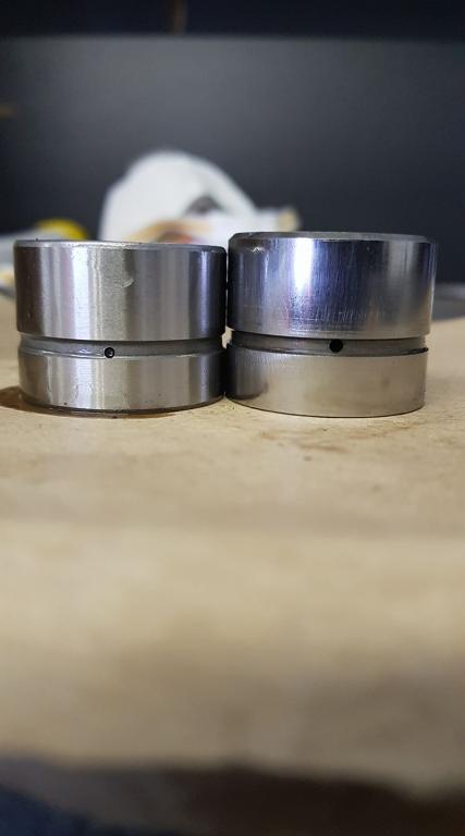

    Nic nowego, poniżej zdjęcie dedykowanych popychaczy hydraulicznych do silnik Renault F7R Clio Williams. Po gabarytach rozszyfrowałem że pochodzą z V6 24V [notranslate]Alfa[/notranslate] Romeo - problem taki że element kasujący luz zaworowy ma około 1mm mniej skoku roboczego i nowe szklanki tłuką okrutnie Sprzedawane są jako "OE fitment" i przychodzą przepakowane w pudełko bez oznaczeń

    COś chyba fota nie działa...
