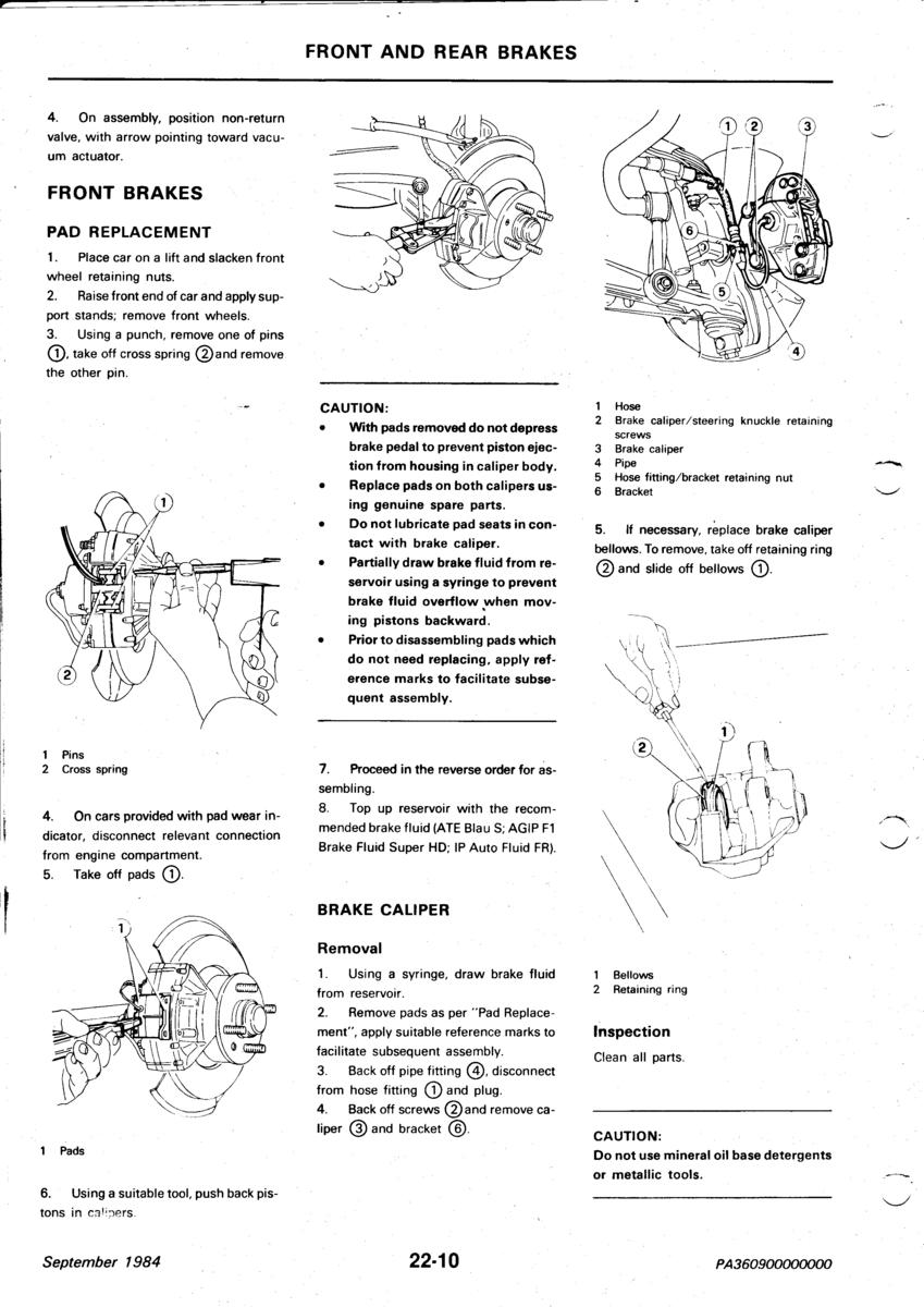

    Witam. Mam taką zagwostkę, bo nie wiem jak zdjąć przedni zacisk. Do tej pory nie miałem styczności z tym modelem i nie wiem jak to zrobić.
    Mógłby ktoś z Was łopatologicznie wytłumaczyć jak się do tego zabrać oraz co profilaktycznie zmienić aby za jakiś czas nie powtarzać operacji

    Zacisk zdejmujesz odkręcając dwie śruby trzymające go na zwrotnicy (logiczne). Tarcze zdejmujesz odkręcając śruby trzymające tarczę w piaście (dwie gdzieś pomiędzy szpilkami) a póżniej odkręcając centralną nakrętkę piasty (klucz 24mm). Czasami tarcza przyrdzewieje do piasty i trzeba trochę pogłówkować ;-) Żeby wyjąć tarczę z zacisku (gdy zacisk jest zamontowany), wybij klocek hamulcowy na zewnątrz. Warto sprawdzić gumki w zaciskach osłaniających tłoczki i jeśli są zniszczone - wymienić je.

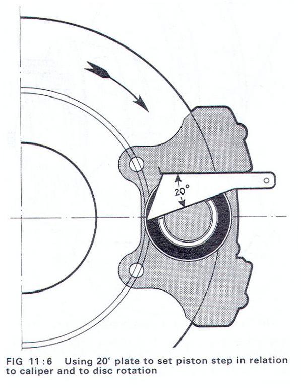

    Nie wymieniałbym tylko osłon przeciwpyłowych tylko również uszczelnienie tłoczka, zresztą reperaturki i tak są sprzedawane jako komplet (uszczelnienie + osłonka). Sprawdzić stan tłoczka, jak skorodowany to do chromowania, ew. nowy tłoczek. I co bardzo ważne pamiętaj o poprawnej orientacji tłoczka przy ponownym składaniu! Tłoczki na przodzie mają podcięcie, które ma na celu poprawić nacisk klocka do tarczy:
