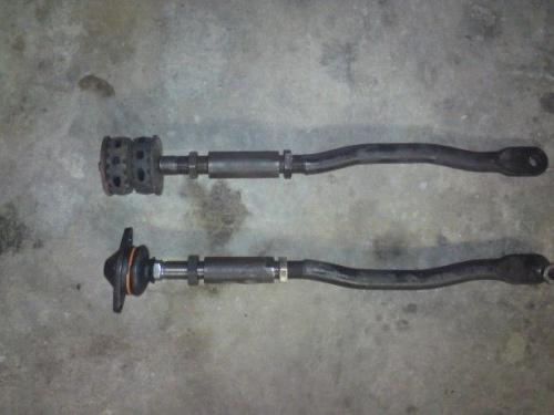

    mam namyśli teraz MODYFIKACJE mocowania drążka reakcyjnego górnego wahacza do nadwozia.
    W standardzie jest to wiadomo system 'kanapkowy' który jest (podobno) dość komfortowy i bezpieczny bo kompensuje uderzenia spowodowane dziurami w nawierzchni ale zwykle w naszych egzemplarzach z racji wieku mocno już skapciały z zaburzoną geometrią..
    Jakie są niedrogie i realne osiągalne na warunki polskie sposoby na dobrą modyfikację?? Jak macie do u siebie ogarnięte?? ;>

    No więc tak, u mnie wygląda to jak jakieś jedno wielkie nieporozumienie ponieważ te poduszki nie były nigdy wymieniane, na szczęście mam komplet świeżutkich IMP. Co do zmian, z tego co wyczytałem w "księgach tajemnych" całkiem dobrze radzi sobie z tym problemem sworzeń kulowy. Sworzeń wkręcasz w miejsce wspomnianych poduszek poduszek i łączysz śrubą rzymską z wahaczem i śmiga. Podejrzewam że to rozwiązanie trochę mocniej daje o sobie znać na dziurach ze względu na większą sztywność takiego rozwiązania więc do normalnych warunków lepiej chyba poszukać tych poduszek. Jak by coś to mogę zorganizować zestaw do takiej przeróbki, cena to około 135f w UK ale jak dobrze pogrzebiesz to uda się poskładać zestaw za jakieś 60-70 dolców. Tak w ogóle to te sworznie pochodzą z jakiegoś seryjnego samochodu tylko za nic nie mogę sobie przypomnieć co to było, na allegro chodziły po 110zł szt. Fotki z przeróbki pochodzą z alfabb.

    A dop tematu. Seryjne gumy to nieporozumienie. Pozwalają górnemu wahaczowi na ruchy w płaszczyźnie poziomej, w zakresie kilku cm. W dodatku ta guma jest bardzo porowata i elegancko chłonie wilgoć... Alternatywą jest zawsze powerflex - przerabiałem, teraz mam właśnie sworznie. To "inne auto" to alfy serii 105: spider/giulia/gt. W SZ powrócono do tego schematu. Po kupnie sworznia należy dorobić aluminiowy adapter, jeśli nie chcesz rozwiercać seryjnego otworu. Wszystko pasuje p&p do seryjnego drążka i tulei z gwintem rzymskim. Samo zaaplikowanie sworzni jeśli reszta jest seryjna też wiele nie da, do v6 przydałby Ci się jakies twardsze amory albo takie z regulacją (np GAZ) no i przynajmniej stabilizator 28mm na przód...
    tak to u mnie wygląda:
    i porównanie
    I nie daj się naciągnąć na jakieś hiper duper dedykowane do transaxli - wszyscy ci sprzedawcy sprzedają zwykłe sworznie od spiderów, dostępnych nawet u nas bez problemu - nie trzeba niczego sciągać ze Stanów.
