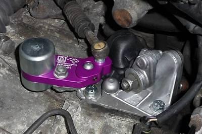

    A co tu nagrywać - skrócony ruch góra dół podczas zmiany biegów. Ten od Pablo działa nie popsuł się, wszystko działa, nic nie haczy etc. działa brać zakładać używać.
    coś jak tu

    Nie bardzo rozumiem gdzie sie to montuje dlatego pytam, na wybieraku skrzyni biegow, czyli ze pod maska? Bo "normalne" shortshiftery sa zazwyczaj w kabinie.

    To się montuję na skrzyni biegów na jednym z wodzików/linek wydłużone ramie skraca drogę lewarka góra dół. Dlatego że jest to na skrzyni skraca się tylko jedna "droga" pracy lewarka
    sorry pablo ze nie twój ale nie chce mi się szukać. Dokładnie tak to siedzi na skrzyni

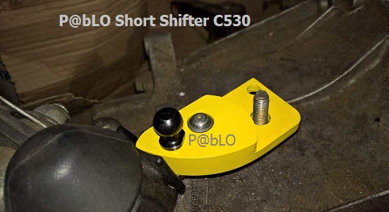

    Aktualnie nie mam żadnej sztuki. Jak zbierze się 5-8 chętnych to mogę dorobić wtedy.
    Tak wygląda nałożony shifter na wybierak (nie przykręcony i bez obciążnika i w kolorze żółtym )
