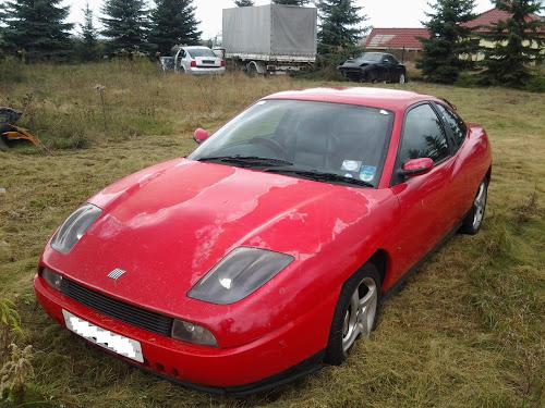

Parę ładnych tygodni szukania rozmów etc. i kolega polecony przez MariuszaAutoDS z klubu fiata coupe sprowadził mi dawce do przeszczepu serducha:
Jest to seria 20VT stan zewnętrzny jak widać podły tym bardziej nie żal takiego ciąć. Plan na najbliższe tygodnie to wyciągnąć wszystko co potrzebne do przeszczepu i dokonać gruntownego przeglądu dawcy, pierwsze oględziny "na słuch" zapowiadają brak większych problemów no ale wsadzić coś co się otworzy po paru km to nie intere. Na pewno wał pojdzie do szlifierza do przemierzenia wraz z panewkami, następnie wymiana wszelkich uszkodzonych uszczelek na nowem,uszczelniacze w głowicy też zostaną zmienione, po rozebraniu również zdecyduje czy pierścienie tłokowe zostaną czy też pokuszę się o ich wymianę. Innymi słowy gruntowny przegląd ze wszystkimi możliwymi wymianami. Turbo mimo że w stanie dobrym i auto nie kopci to zostanie przesłane do regeneracji (tu będę się posiłkował doświadczeniem chłopaków z FCKP i dmuchawa pójdzie do Erniego do Wrocławia www.emp-turbo.pl ).

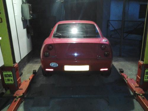

-------------------UPDATE------------------ 23.październik
Brak czasu spowodował że auto z opóźnieniem stanęło w warsztacie no ale teraz już pchamy ten projekt do przodu.
