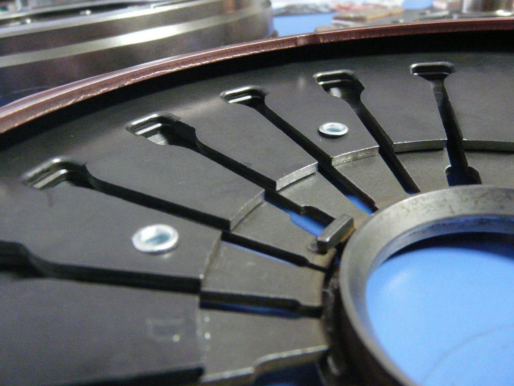

    Kevlar na podwójnym słoneczku od radzika da radę.
    Użytkownik Maniak resoraków Avatar GTBodek
    03 2013
    Alfa Romeo GT 1,9JTD 331KM 609NM
    530
    Ile Omen za taka słoneczną przyjemność?
    05 2008
    Piekary Śląskie
    GT
    5,030
    kiedyś było to ok 1500zł
Nazwa:	856880_159881594163716_457926523_o.jpg
Rozmiar:	95.0 KB
ID:	115889Kliknij obrazek, aby uzyskać większą wersję
Nazwa:	820764_159881584163717_873764165_o.jpg
Rozmiar:	85.4 KB
    03 2013
    530
    Miales to u siebie? Pytanie jak taki spiek znosi skrzynia... To jest juz komplet z dwumasa to na fotkach? Dwumasa tez wzmacniana?
    05 2008
    Piekary Śląskie
    GT
    5,030
    Nie, nie ja nie zdążyłem tego założyć ;P
    Tego akurat niewiem jak to zniesie skrzynia.
    Tak to seryjna dwumasa. Moim skromnym zdaniem dwumasa przy takich mocach i momencie będzie już mocno drgać, i nici z mocnego programu.
