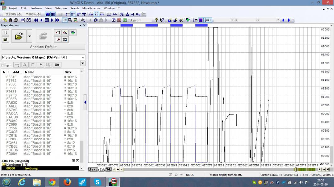

Nazwa:	egr1.jpg
Rozmiar:	119.0 KB
ID:	125078Kliknij obrazek, aby uzyskać większą wersję
Nazwa:	egr2.jpg
Rozmiar:	125.7 KB
    Tak kończąc temat powiedzcie mi drodzy specjaliści czy tak wygląda prawidłowo wyłączony egr ????
    Dodam tylko że nic poza tym nie ruszałem w sofcie.

  4. #24
    Użytkownik Maniak resoraków Avatar weloo
    12 2008
    Rzeszów, Poland
    Alfa Romeo Giulia Veloce
    607
    tak, 4 histerezy
    Diagnostyka i modyfikacje softów; CHIPTUNING DPF EGR VSA TVA SCR info @ marcin [ małpa ] firma.xin.pl
  5. #25
    ViP Romeo
    06 2006
    Potworów/Radom
    Alfa 33 Permanent 4, Alfa 166 2.4 Jtd, Alfa 156 SW 1.9 jtdm 16v
    516
    O taką odpowiedź mi chodziło dziekuje bardzo.

  6. #26
    08 2012
    brak
    53
    Podpowie ktoś czy wyzerowanie tych 4 histerez powoduje tylko zamknięcie zaworu EGR czy jego usunięcie z mapy i możliwość odpięcia wtyczki od EGR?
  7. #27
    12 2008
    Rzeszów, Poland
    607
    Tylko zamknięcie
