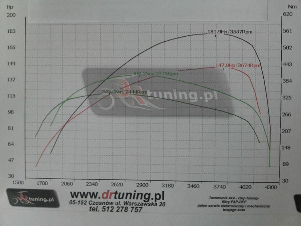

    No i jestem po zabiegu

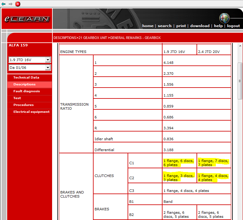

    A ja wyprostuję to, co jest napisane w tym wątku, bo to nie jest niestety prawda.
    1.9 i 2.4 to niby ta sama skrzynia Q-Tronic Aisin AF 40-6 ale, i tu jest duże ALE:
    - w wersji z silnikiem 1.9 JTDm skrzynia ta ma 3 sprzęgła, z czego C1 i C2 mają odpowiednio po 6 i 3 tarcze/dyski/talerze
    - w wersji z silnikiem 2.4 JTDm skrzynia ta ma 3 sprzęgła, z czego C1 i C2 mają odpowiednio po 7 i 4 tarcze/dyski/talerze
    Z tego wynika, że chociaż niby skrzynia ta sama, to w wersji z silnikiem 2.4 jest przystosowana do przenoszenia większego momentu obrotowego.
    Jeśli założymy, że skrzynia z 1.9 może przenosić 400Nm, to ekstrapolując liniowo, skrzynia z 2.4 może przenosić ~470Nm, ale to takie gdybanie.
    Źródło: eLearn

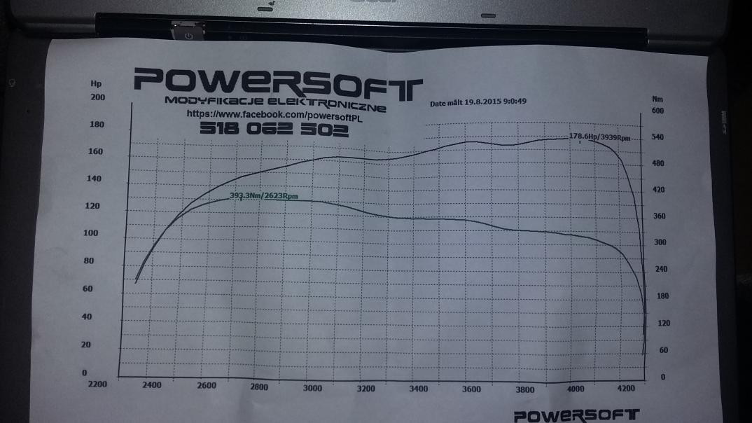

    Hej jest jakiś znawca który mógłby się wypowiedzieć na temat wykresu? 1,9 jtdm q-tronic
