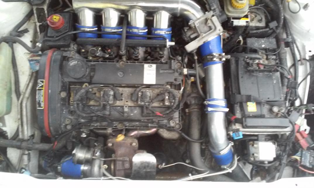

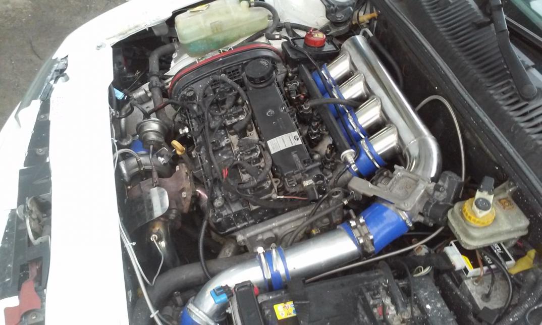

    kto wymyślił ten "kolektor dolotowy"?
    Użytkownik Pirat drogowy Avatar kowall85
    09 2010
    Bełchatów
    AR 156 1.8 ts 2000r
    288
    Ja , plastik nie trzyma ciśnienia
    Użytkownik Pasjonat
    03 2008
    Lublin
    BMW E61 545i żony, E61 530xD do orania pola :)
    3,191
    Ssący do poprawki, plenum ma za małą objętość przez co masz nie równomierne napełnianie i kiepskie przepływy. Dwa co zrobione z dołem silnika, opisz dokładniej mechanicznie co i jak zrobiłeś. DET3 w FIT czy świnia?

    Tym sie sugerowalem
Nazwa:	images-3.jpeg
Rozmiar:	10.6 KB
ID:	158318Kliknij obrazek, aby uzyskać większą wersję
Nazwa:	images.jpeg
Rozmiar:	13.4 KB
    Dol nie ruszany tylko nowe panewki.
    Det świnia
    Kolektor fi70

    Popatrzylem o ma więkrzą obiętość od a4 1.8t gdzie starcz do 250-300km

    Cytat Napisał kowall85 Zobacz post
    Ale w 1.8T kolektor ma taka budowę plenum że ma "ukierunkowany" przepływ żeby napełnianie było odpowiednie. Druga sprawa że ty masz rasowe LPT i tutaj trzeba dbać o to w co się dmucha, kolektor ma się zachowywać jak w wolnossaku żeby to jechało jak należy.

    Nie byl , to z jakie fi dać na kolektor??
    Wiem ze slabe turbo ale w volvo po chipie daje rade na 1bar
    To nie chodzi o fi w tym wszystkim ..... popatrz jak są budowane dobre kolektory, kształt/długość kanału, jego powierzchnia i jak formowane "czoło" runnera przy wejściu w plenum.

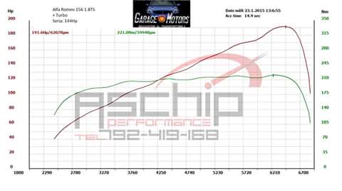

    I co z tego że daje rade 1bar napompować, jak ono nie ma wydajności i przepływu na wydechu. 1bar z tego maleństwa to jak 0,3-0,4 bar z dobrej sprężarki która żeliwem nie zatka silnika na wydechu.

    Mniejsxa wydajność jak k03?
