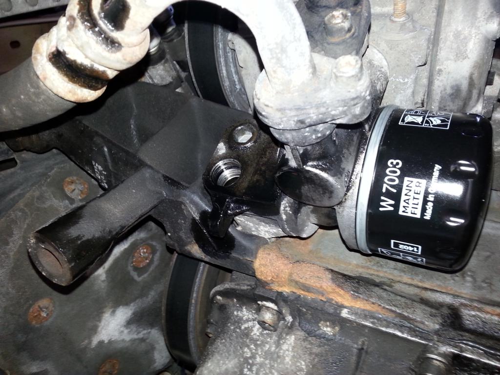

    Przymierzam się do montażu czujnika ciśnienia oleju i temperatury oleju i doszukałem się dwóch zaślepek wkręconych w podstawę filtra oleju (silnik 1.9 jtd 16v 140km). Gwint M18x1,5. Gniazda dość głębokie (wejdzie długi czujnik). Czy ktoś w te miejsca montował już czujnik ciśnienia lub temperatury oleju? Jak z dokładnością wskazań ciśnienia? Myślicie że lepiej szukać czujnika pod gwint M18x1,5 czy czujnik 1/8 cala (duży wybór) i do tego jakaś przejściówka?
