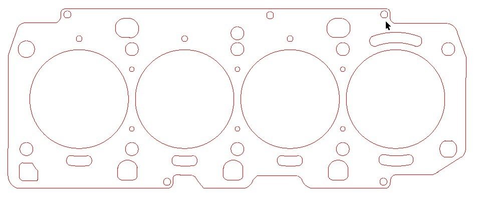

Daję im czas do środy i później wycinam nierdzewkę. Chcę w końcu zamknąć ten silnik.
Mam w Wawie firmę która wycina laserem nierdzewkę ale może masz jakichś swoich sprawdzonych speców od takich tematów?

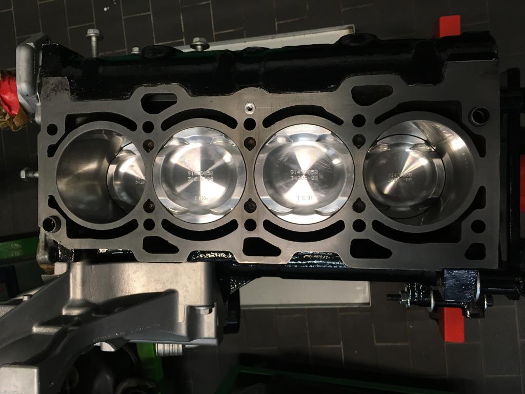

Tłoki Wossnera z CR8.5:1 są tylko do silników CF2 i mają odległość osi sworznia od denka 32mm. Tłoki z CF3 mają 31.5mm. Czyli mamy taką sytuację że tłok wystaje z bloku 0.55mm więc założenie uszczelki metalowej z CF3 o grubości 0.50mm nie wchodzi w grę a szmacianej nie wierzę choć byłaby idealna - ma 1.65mm.
Zostają więc warianty: dorobienie uszczelki MLS (czekam na ile to wyceni Elring), lub dwie uszczelki plus nierdzewka między nie, lub uszczelka z przekładką z nierdzewki.

Nie, zostanę przy uszczelce. Niech to już zacznie jeździć
Dla zainteresowanych dorobieniem uszczelki w Elring. Elring może zrobić uszczelkę ale niezbyt dobrze to wychodzi finansowo. Cena za sztukę to 375 EU netto i minimalne zamówienie 3 sztuki. Czyli musiałbym zapłacić za taką zabawę prawie 6000PLN
Krótko mówiąc, będzie przekładka z nierdzewki 0.8mm. Wyjdzie trochę taniej.
