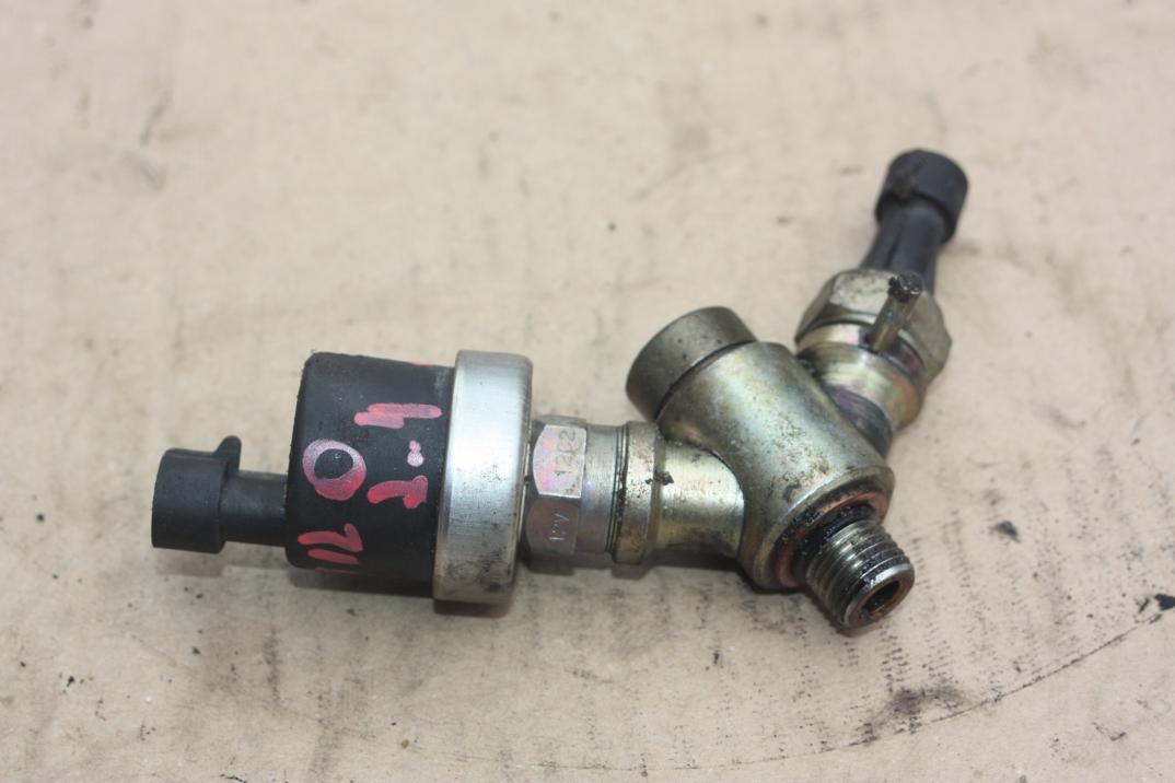

    Takie oto cudo kupiłem-czujnik ciśnienia z czujnikiem do wskaźnika. Dawca: Stilo 2.4 20V

    O patrz wywęszył i będzie mi trójniki podkupował
