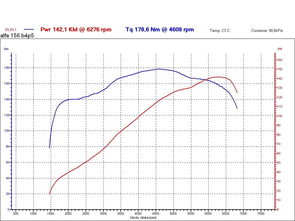

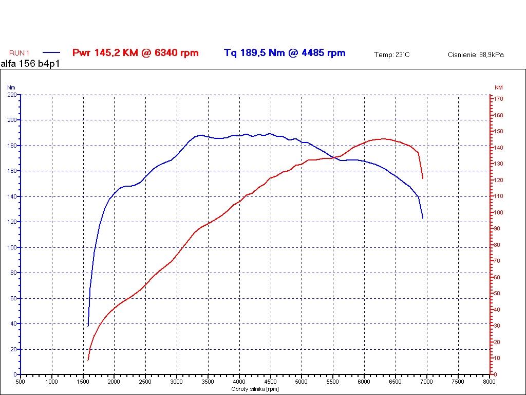

Czasami przewija się temat zasadności lub nie usuwania tuby z wnętrza puszki filtra powietrza .
Dziś przy okazji sprawdzania na hamowni silnika zrobiliśmy pomiary _BEZ_ tuby oraz _Z_ tubą.
Poniżej wykresy.
Silnik 2.0TS zwykły , nie kombinowany poza tym że poskładany z dwóch (przynajmniej :) )
Dolot standard, filtr papierowy zwykły,
Wydech prosty tylko z tłumikiem końcowym
Jak widać - z tubą jest bardziej cywilizowany/wygładzony wykres. Bez tuby - poszarpany ale 3 konie więcej i 10Nm więcej - błędy pomiaru ? może, ale jeśli to czemu w tym kierunku. Raczej nie.
Pierwszy - bez tuby, drugi - z tubą.

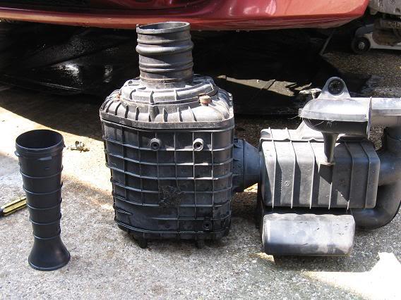

No w puszcze filtra jest filtr, a w środku filtra -plastikowa czarna tuba :) no nie mam zdjęcia...
O, to po lewej:
To mów że trąbka/lej a nie jakieś tuby :) Ona ma generalnie za zadanie zlinearyzować przepływ strugi powietrza na przepływomierz - dokładniejszy pomiar i lepsze "eko"spaliny.

Więc i trąbka niech będzie !
Widać działa faktycznie jak powinna, bo wygładza ten przepływ i przez to mniej skaczący jest wykres. Ale słabszy. Więc wywalić ją raczej trzeba nie ?
Proponowano mi jeszcze pozbycie się rezonatora (tej puszki po prawej z kolei, może się też inaczej nazywa niż sądzę ;) ) Ale nie wiem czy to dobry pomysł. Robiłeś takie próby może ?

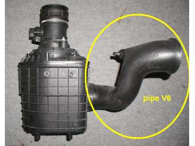

szkoda ze nie pokusiliście się jeszcze o wycięcie tłumika szmerów sprzed filtra bo było by wiadomo czy rura z v6 daje tylko dźwięk czy jeszcze jakieś gifty :)
Czyli ta puszka po prawej ? tam już więcej kłopotu i czasu by trzeba, choć sam jestem ciekaw, bo wg mnie po coś to jest, a mechanik zaleca wywalić i tą puszkę i zwykłą rurę wstawić. Chwilę prawdę mówiąc tak było zamontowane, nawet się nie zorientowałem, poza tym że dźwięk wywawal się ostrzejszy, ale może tylko wydawał. Na pewno więc drastycznej poprawy/ani pogorszenia nie daje, ale może jakieś drobne, i ziarnko do ziarnka coś tam się uzbiera .

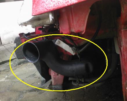

A jaka to "rura z V6" właściwie ? tam coś innego jest zamiast tej puszki ?

Aaaa, takie coś. No to pewnie kiedyś też spróbujemy. Póki co była w tym miejscu jakiś czas po prostu rura wentylacyjna tak prowizorycznie. Jak mówiłem, różnicy odczuwalnej nie odczułem, ale to pewnie b. drobne różnice. A wywalić puszkę to zawsze ciut ciężaru mocno z przodu mniej :)
Tylko trzeba bez osłony z dołu jechać i mieć wcześniej przygotowane mocowanie szybkie jej i puszki, bo gdzie indziej mechanik , gdzie indziej hamownia.
A są gdzieś publikowane już jakieś pomiary z i bez tej pipe?
