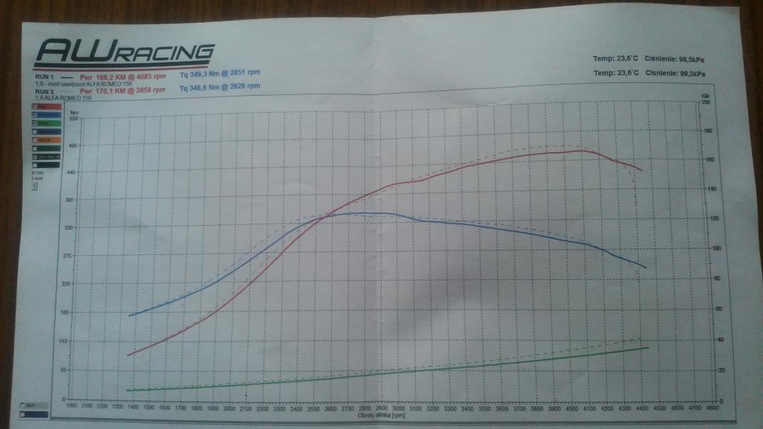

Nazwa:	20160711192822.jpg
Rozmiar:	69.2 KB
    To jest wynik po 3 ściąganiu mocy z mojej Alfy, początkowo nikt nic nie hamował, ale było pod 200 kunia, z tym że w czasie ustawiania jeden jechał a drugi błędy kasował
    I na takim czymś się najwygodniej jeździ, z tym że ja mam zapas w gratach, a i skrzynię mam F40, a nie M32
    A co co świstu to czy aby na pewno to turbo- obejrzałeś dobrze kolektor wydechowy, bo ten silnik lubi sobie wydmuchać uszczelkę, a kolektor dostać pęknięć

    Cytat Napisał kylo1986 Zobacz post
Rozmiar:	69.2 KB
    To jest wynik po 3 ściąganiu mocy z mojej Alfy, początkowo nikt nic nie hamował, ale było pod 200 kunia, z tym że w czasie ustawiania jeden jechał a drugi błędy kasował [emoji14]
    Kylo na tapatalku nie widzę jaki masz samochód. Mam rozumieć że wsadziłeś p&p F40 zamiast M32 do 9 z 8v pod maską [emoji102] ?
