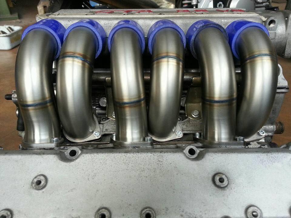

    własnie nie mam pewności do do tych wałków. ktoś z grupy Alfaholicy na FB odpowiedział na mój post że GTA i GT 3.2 wałki ssące ma takie same. tu jest ryzyko. a jeśli chodzi o barany to mam w moich okolicach chłopaka który zrobi je dla mnie. będzie to wyglądało na wzór tych które znalazłem w necie.Kliknij obrazek, aby uzyskać większą wersję

    A po co chcesz robić tak przewymiarowane barany ? Ten silnik nie kręci >9000rpm i nie ma wałka 300 stopni żebyś miał taką potrzebę. Napełnianie to nie "wielka dziura i rura" a optymalne CSA kanału do czasu wałka i prędkość ładunku w kanale.

    czyli te barany i kolektor 11l. to przerost formy. a czy przepustnica 84 mm do ori kolektora z wałkami GTA poprawi moc i moment po remapie? ewentualnie jaka pojemność kolektora?

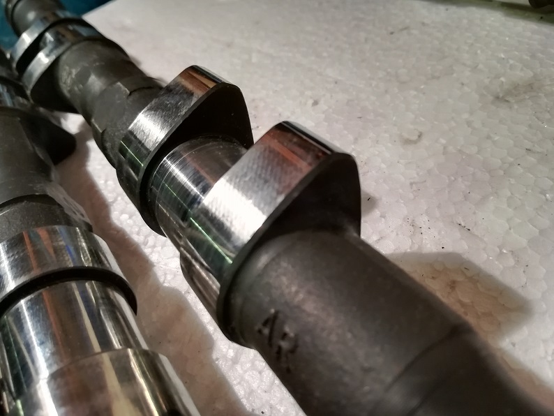

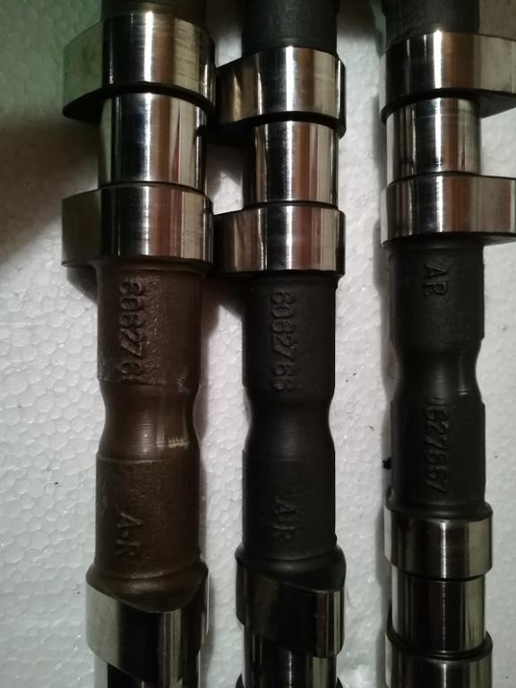

    i kolejna sprawa. dostałem niedawno fotki od jednego ze sprzedających. czy to są wałki 3.2 GTA? Kliknij obrazek, aby uzyskać większą wersję

    Tak to są ssące wałki z 3.2 147GTA/156GTA/GT 3.2
