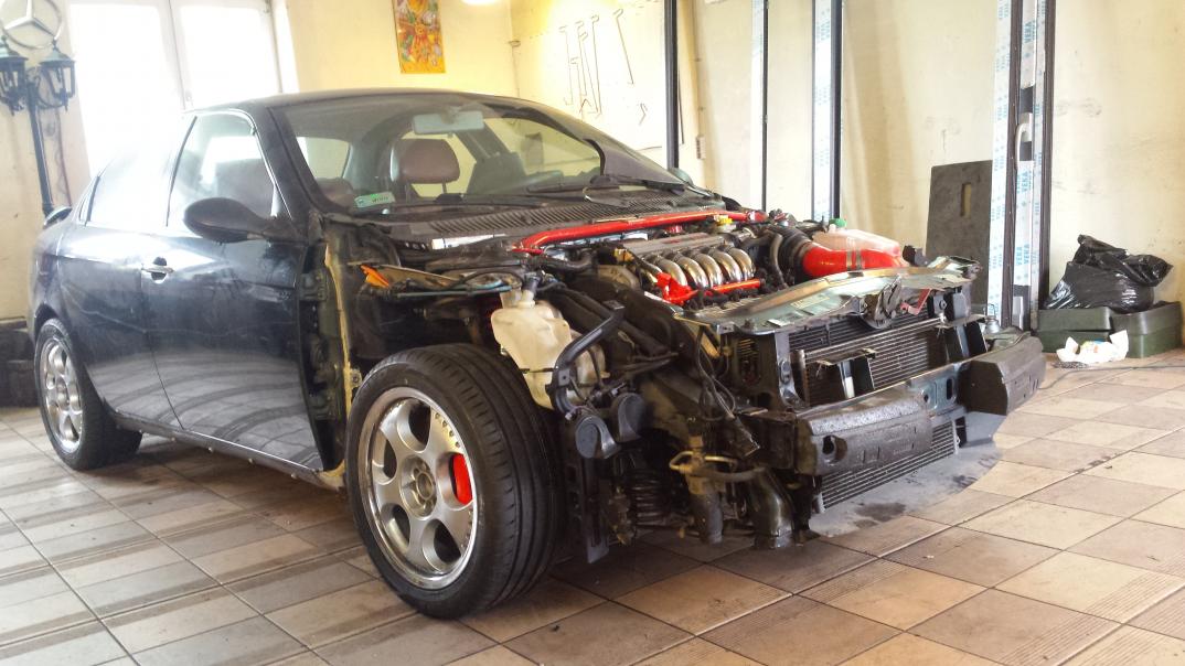

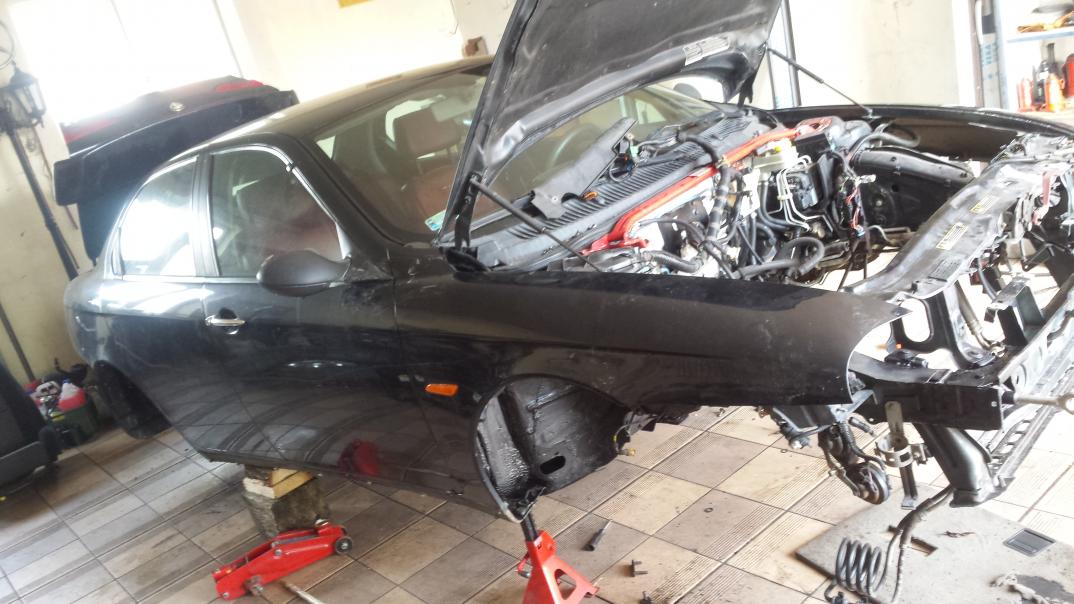

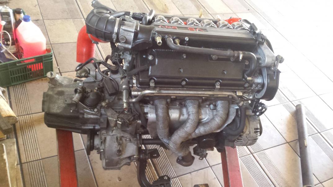

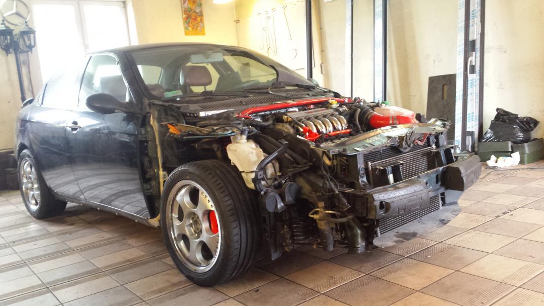

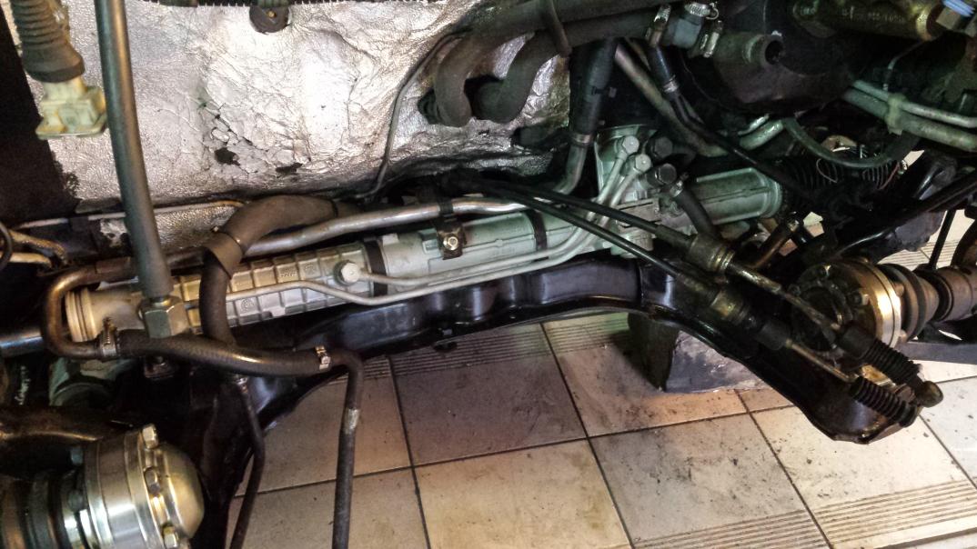

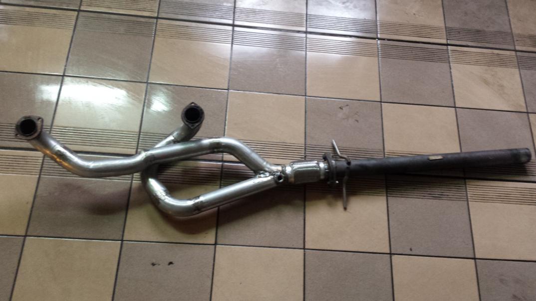

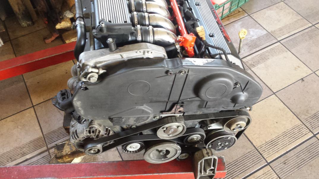

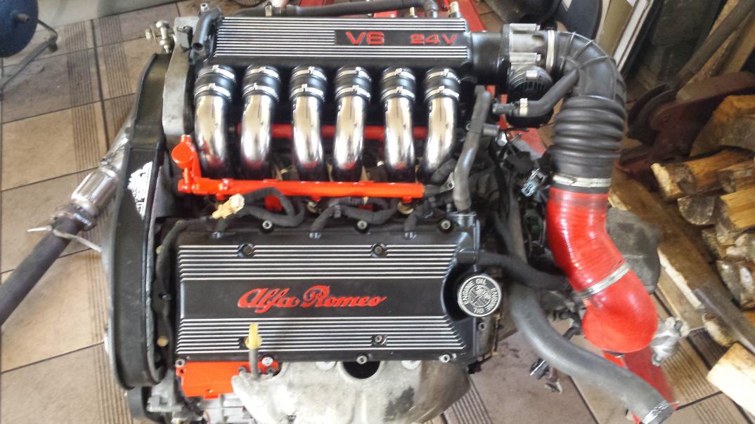

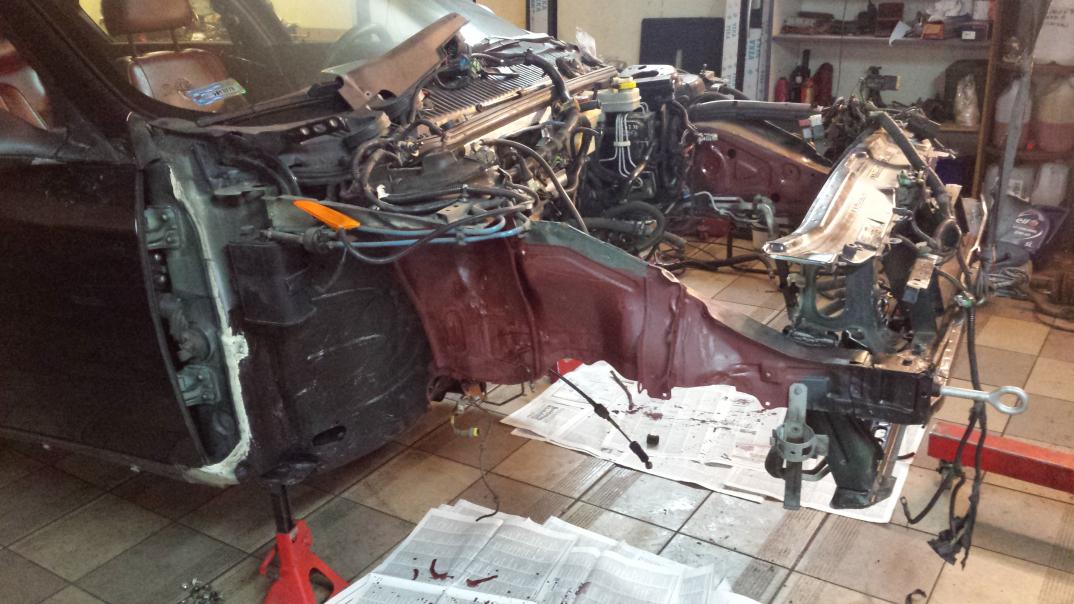

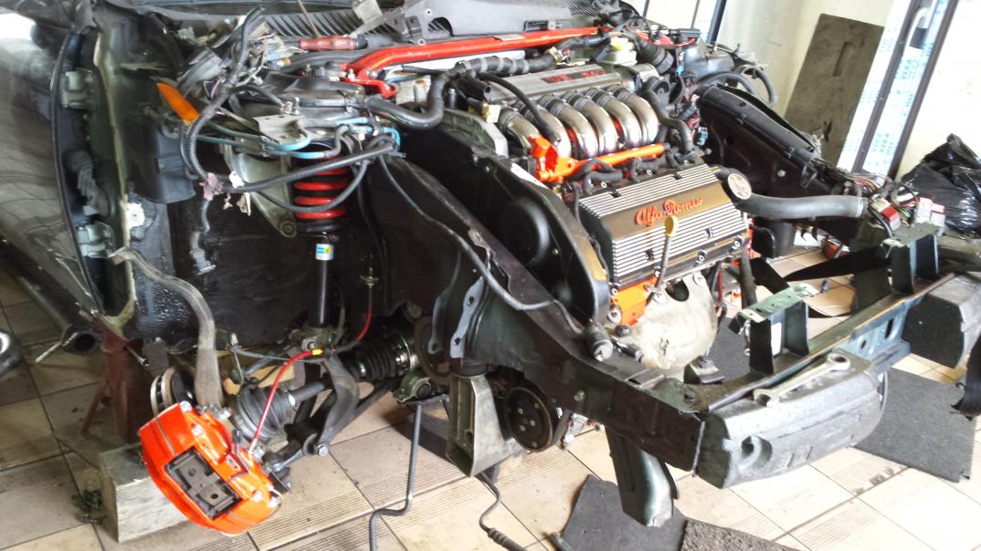

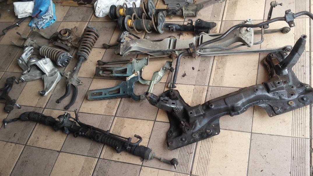

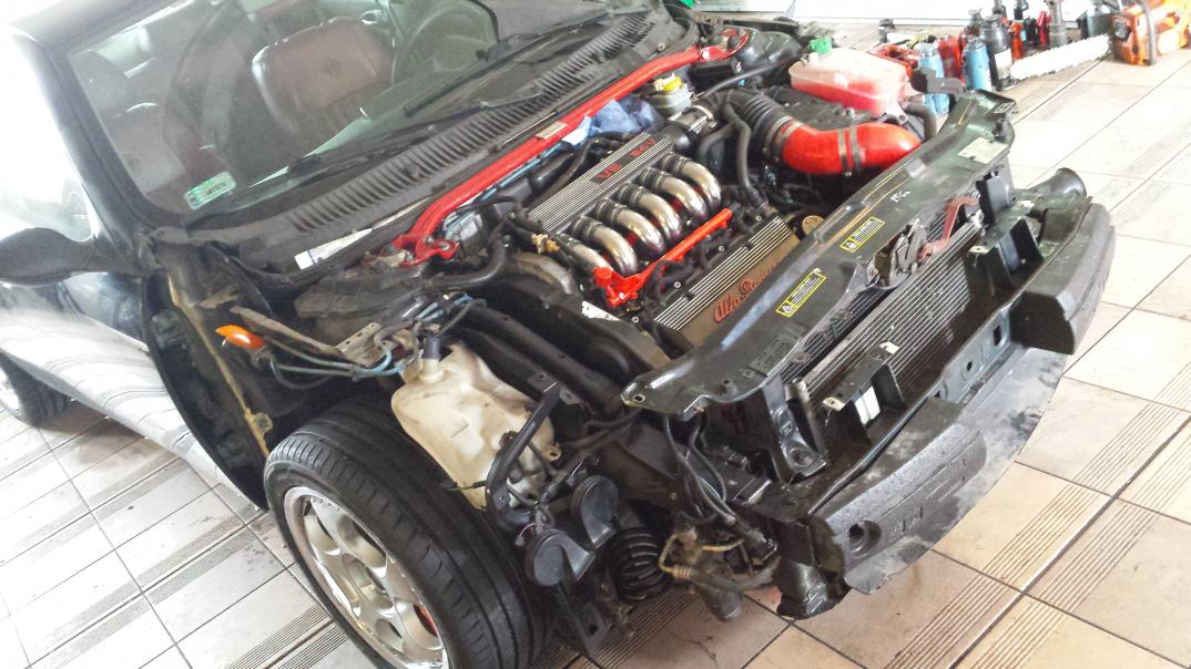

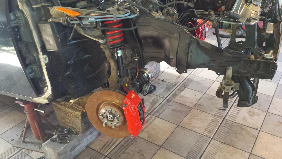

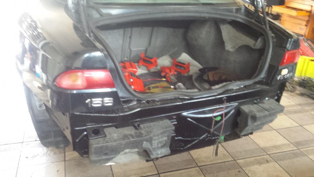

    trochę mi z tym wszystkim schodzi. z racji tego ze czas i fundusze są ograniczone. kolego Slavol oto efekt moich dotychczasowych prac .Kliknij obrazek, aby uzyskać większą wersję
Nazwa:	20170404_100622.jpg
Rozmiar:	130.4 KB
ID:	226848Kliknij obrazek, aby uzyskać większą wersję
Nazwa:	20170404_200555.jpg
Rozmiar:	106.0 KB
ID:	226849Kliknij obrazek, aby uzyskać większą wersję
Nazwa:	20170411_164108(0).jpg
Rozmiar:	102.3 KB
ID:	226850Kliknij obrazek, aby uzyskać większą wersję
Nazwa:	20170412_175301.jpg
Rozmiar:	109.4 KB
ID:	226851Kliknij obrazek, aby uzyskać większą wersję
Nazwa:	20170413_160040.jpg
Rozmiar:	118.8 KB
ID:	226852Kliknij obrazek, aby uzyskać większą wersję
Nazwa:	20170421_101706.jpg
Rozmiar:	120.7 KB
Nazwa:	20170421_151927.jpg
Rozmiar:	96.7 KB
ID:	226854Kliknij obrazek, aby uzyskać większą wersję
Nazwa:	20170316_103533.jpg
Rozmiar:	75.0 KB
ID:	226855Kliknij obrazek, aby uzyskać większą wersję
Nazwa:	20170328_104035.jpg
Rozmiar:	112.0 KB
ID:	226856Kliknij obrazek, aby uzyskać większą wersję
Nazwa:	20170328_104054.jpg
Rozmiar:	93.1 KB
ID:	226857Kliknij obrazek, aby uzyskać większą wersję
Nazwa:	20170328_104022.jpg
Rozmiar:	105.6 KB
ID:	226858Kliknij obrazek, aby uzyskać większą wersję
Nazwa:	20170404_100711.jpg
Rozmiar:	72.0 KB
ID:	226859Kliknij obrazek, aby uzyskać większą wersję
Nazwa:	20170404_100748.jpg
Rozmiar:	101.7 KB
Nazwa:	20170421_151926.jpg
Rozmiar:	98.7 KB
    wydech koncowy Ragazzon 58.0001.10 tlumnik srodkowy Ragazzon 57.0039.00 równe portki z kwasowki 54 mm rura zamiast katalizatora również Ragazzon. wszystkie elementy układu hamulcowego, kierowniczego, zawieszenia są nowe. maglownica po regeneracji. swap hamulców tył na 276 mm hamulce przód 330x32 poszerzone brembo z AR166. podłoga jak i profile zamkniete zakonserwowane antykorozyjnie.
    stabilizatory z AR 156 GTA tuleje stabilizatorów żółty poliuretan

    No i gitara, radzić nie było w czym bo robota prosta. Przy okazji wiele spraw ogarniętych, będzie z Ciebie "dobry" alfaholik
    Gratuluje.
