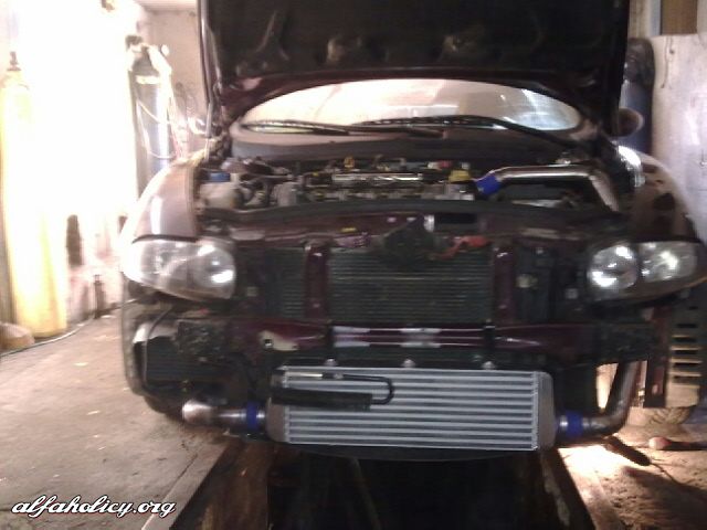

    Okej, dzięki za info kuler jest już u mnie też tyle zapłaciłem

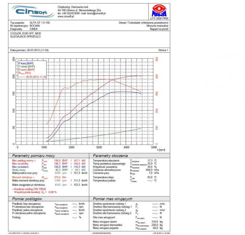

    550/180/65
    gyty 150
    zrobione na 199.9Kliknij obrazek, aby uzyskać większą wersję

    199.9 na seryjnym turbo?
    Z ciekawości, wiesz może ile dmucha przy takim programie?
  6. #16
    04 2009
    SD ( Dąbrowa Górn. )
    14,782
    wszystko seria
    tylko ic i dolot stal
    przy 207KM juz kopciła troche ;-)
    smiga do dzis ( sprzeglo wymienione juz po remapie i dziala :-) )
    co do dmuchania - jak cinek ma gdzies w kompie dane z tamtego okresu ( bo to juz dawno temu było ) to moze odpowie bo ja nie mam pojęcia

    Jak swoją robiłem, to pytałem Marcina o Twoje gyty i takich przypadków na seryjnych gratach jest bardzo mało, ale jak widać da się
