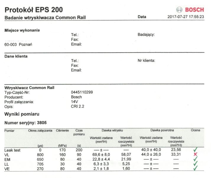

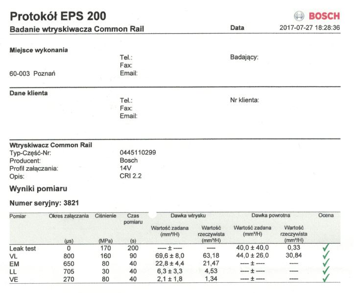

    Powierzylem AR specowi od dieseli, regenracji wtryskow i pomp.
    Zrobil diagnostyke pod obciazeniem, podpinajac kompa.
    Zrobione sprawdzenie, regulatora cisnienia paliwa (OK), wtryskow na stole pobierczym, przy okazji sprawdzony EGR (nie mial zastrzezen.
    Wg sprawdzajacego wtryski sa mniej wiecej rowno zuzyte, jeden wtrysk miesci sie w granicach normy, pozozstale 3 podaja za malo, ale wg mechanika jeszcze nie warto ich robic (regeneracja u niego 650zl za szt.).
    Wiec podejrzana pozostaje jeszcze pompa WS, ale zasugerowal poczekac z diagnostyka na strojenie (mam nadzieje ze w [MENTION=22678]TuneFORCE[/MENTION], przejrzeli logi z MESa).
    Wyniki sprawdzenia wtryskow.
    Czy rzeczywiscie nie warto ich jeszcze ruszac ?

    Wystarczy wymienić rozpylacze i wyregulować skok kulki. Czyli potrzebne rozpylacze, nakrętki rozpylacza, pierścienie uszczelniające zawory, oringi cewki i podkładki pod wtryski. I nie rób tego na EPS200 tylko niech zrobi to ktoś, kto ma EPS708 albo EPS815.
    PS w tych o numerach seryjnych 3805 i 3801 warto wymienić zestaw zaworów. Trochę duży przelew na leak test.

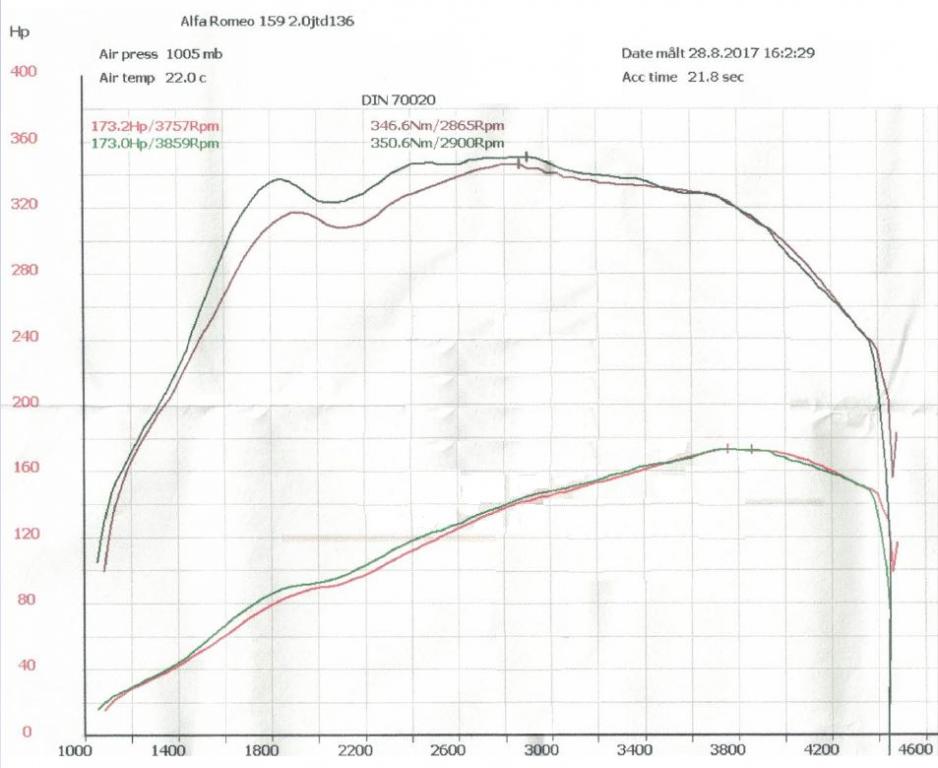

    Wracam do tematu, ze wzgledu na intensywny zawodowo i prywatnie miesiac nie mialem czasu zaktualizowac sprawy.
    Wykonalem ponowne strojenie w [MENTION=22678]TuneFORCE[/MENTION], ale wczesnie hawmonia na serii i program.
    Ku mojemu zaskoczeniu nastapil spadek mocy i momentu na serii do 120KM i 304 Nm Tuner pytal czy niezauwazylem spadku mocy, ale chyba nastawilem sie psychicznie ze po wgraniu serii bedzie mulowato i nie zwrocilem uwagi.
    Nowy program ze zmniejszona dawka paliwa dal 354 Nm i 173 KM, poprosilem dla porownania, o wgranie 1szego programu, ktory wywolywal blad P0091 i... pomiar niczym sie nie roznil od tego na nowym programie, czyli na obu programach bylo ok. 173 KM i 354 Nm.
    Dodam, ze na serii przed 2-gim programem nie odnotowalem powaznego zmulenia auta, odpalanie, praca silnika, obroty wszystko jest w porzadku, nie szarpie, chodzi rowno itd.
    Postanowilem wgrac 2-gi program ze zmniejszona dawka paliwa i mam go do tej pory, czyli ok. miesiac . W miedzyczasie przegonilem '9 na A2 Poznan - Wawa Okecie - Poznan.
    Kiedy warunki pozwalaly predkosci byly ponad autostradowe, o 30-60km/h wiecej, gdzie gorna granica razcej chwilowo.
    W tym tygodniu wymieniam przeplywomierz, czeka w pudelku.
    Pod koniec sierpnia, hamowalem auto na jeszcze jednej hamowni, pomiar wyszedl podobny, tj. 173 KM i 350 Nm, wykres wrzuce jak tylko dotre do skanera. Hamujacy (tuner) wskazywal potencjalnie na problem z zaworem sterujacym turbiny, poniewaz robil trzy pomiary i za kazdym razem w zakresie obrotow wystepowal rozny moment i moc. Pomiary zaczynaly sie pokrywac w okolicy 2800-2900 rpm.

    Dolaczam w/w wykres z 2-giej hamowni

    Różnica pomiędzy EPS200 a EPS708 czy 815 to przepaść jeśli chodzi o procedurę testową i tor pomiarowy. EPS200 można używać jako zgrubnego testera do wtryskiwaczy które nie wiadomo co mają w środku. Jeśli chcesz naprawiać te wtryski to mają być zrobione na 3 etapie i testowane na EPS708/815 bez wpisania starych kodów IMA - stół ma wygenerować nowe kody IMA. EPS 200 ma niezbyt dużą precyzję w pomiarze dawek VE czyli wtrysku wstępnego. Często jest tak, że wtryski ustawiane CRI2.1 szczególnie do Mercedesów, BMW, PSA czy Toyoty 1.4 powodują "grzechotliwą" pracę silnika.
    Leak test to pomiar przelewu statycznego(wtryskiwacz nie jest uruchamiany i doprowadzane jest do niego ciśnienie 170MPa dla CRI2.2 a w nowym nazewnictwie CRI2-16) mający określić jakie są przecieki na prowadzeniu iglicy rozpylacza i trzpieniu zaworu sterującego czyli jest to info w jakim stopniu są wypracowane te elementy. Idealne CRI2.2 mają około 12-15mm3/H. Ty masz na jednym 25, co jest granicą przyzwoitości, a jeden ma 33 czyli już nieco zbyt dużo. Niby przy pompie CP1H jeszcze powinno być OK, ale po programie te nieco zawyżone przelewy powodują że pompa pracuje na limicie wydatku i stąd błąd P0091. Dobrze byłoby taki leak test zrobić na EPS708/815 dwa lub 3 raz z rzędu. Może okazałoby się że po nagrzaniu wtrysków przelew zrobiłby się jeszcze większy.
