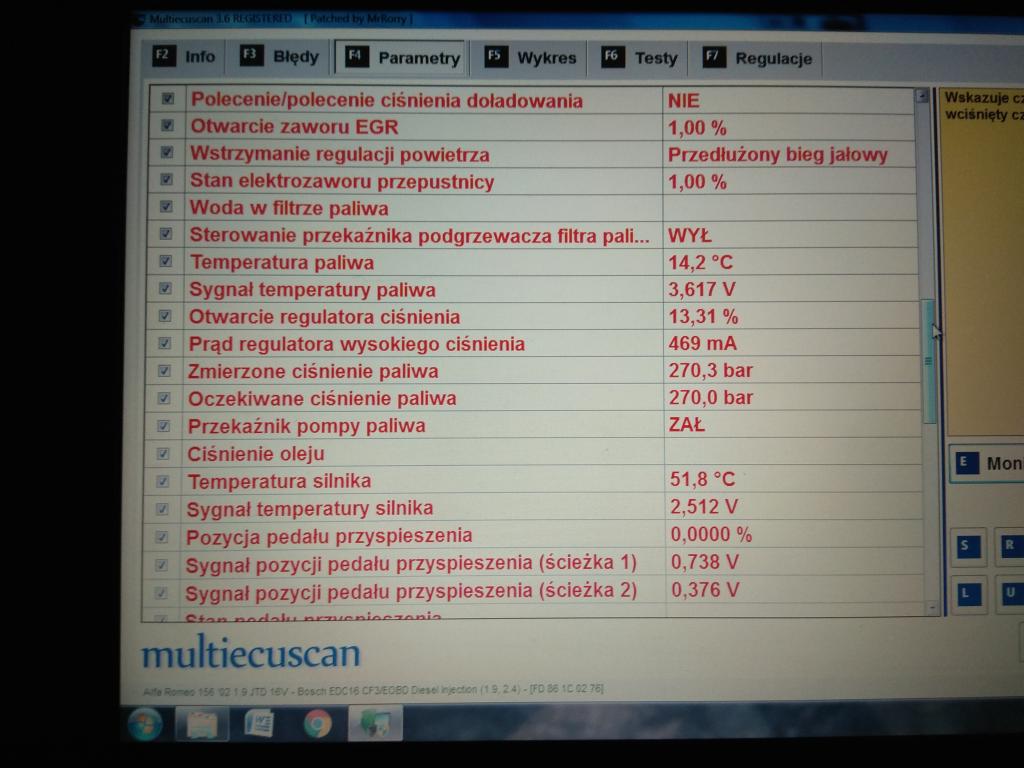

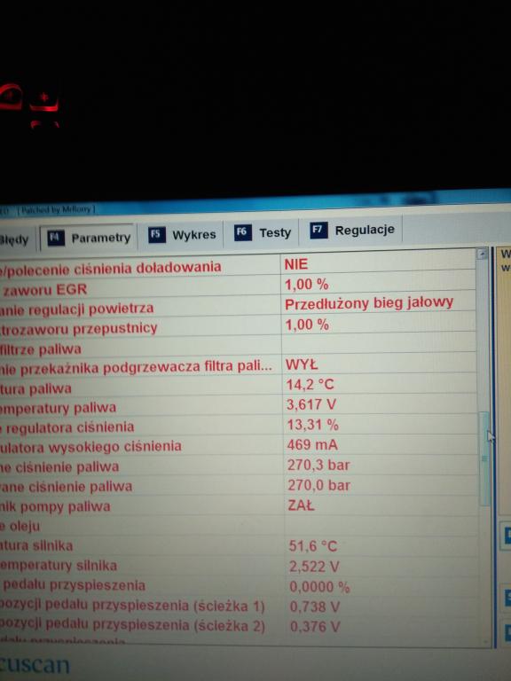

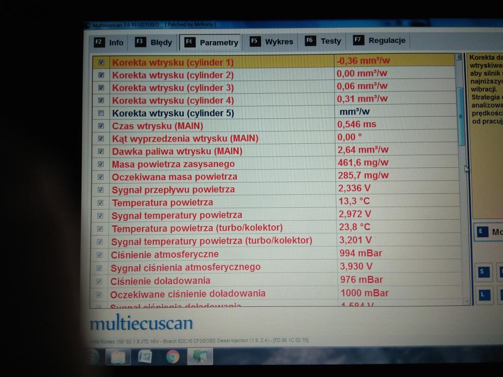

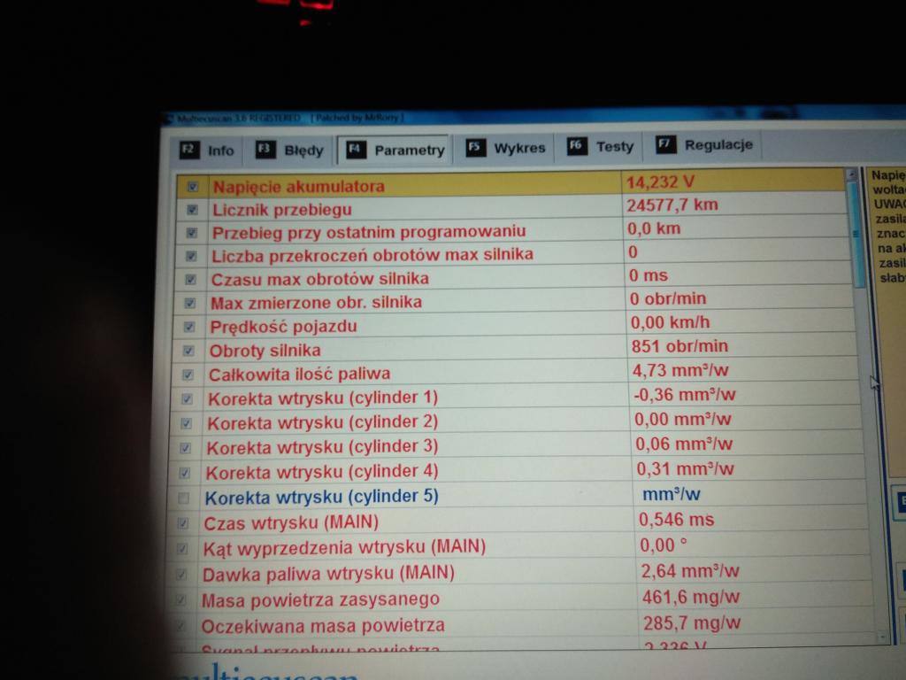

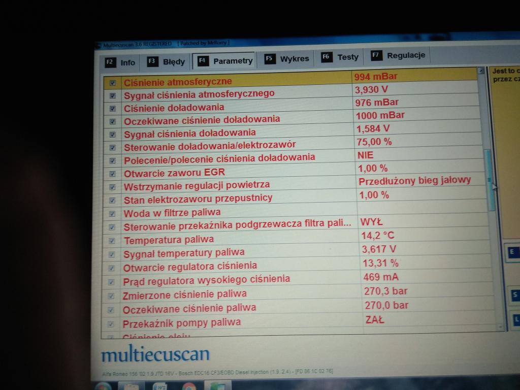

    Witam. Prosiłbym o pomoc w zakresie sprawdzenia i wyeliminowania nieścisłości. Doszukuje się błędów w osprzęcie w związku z zamiarem wyjazdu na hamownie w wiadomym celu. Auto na wolnych ma wibracje przenoszące się na karoserie oraz kierownice. Niepokoi mnie ciśnienie paliwa gdyż zaraz po odpaleniu było 262 na wymagane 270 oraz masa powietrza zbytnio duża jak i minimalnie mniejsze ciśnienie doładowania. Poza tym komputer nie pokazuje żadnych kodów błędów.

    Przed chipowaniem swojej AR polecam jeszcze podłączyć przelewy do wtrysków i zobaczyć czy któryś nie dolewa. Ciśnienie paliwa prawidłowe. Masa powietrza jest duża bo zaraz po starcie zawór EGR jest zamkniety. Depnij pedał gazu delikatnie na wolnych i powinien się otworzyć i zejść do parametru zadanego.Jeśli czujesz drgania to tak jak pisaem wcześniej.Sprawdzić wtryski bo korekty często przekłamują jeśli np sprężanie jest delikatnie słabcze na którymś cylindrze
