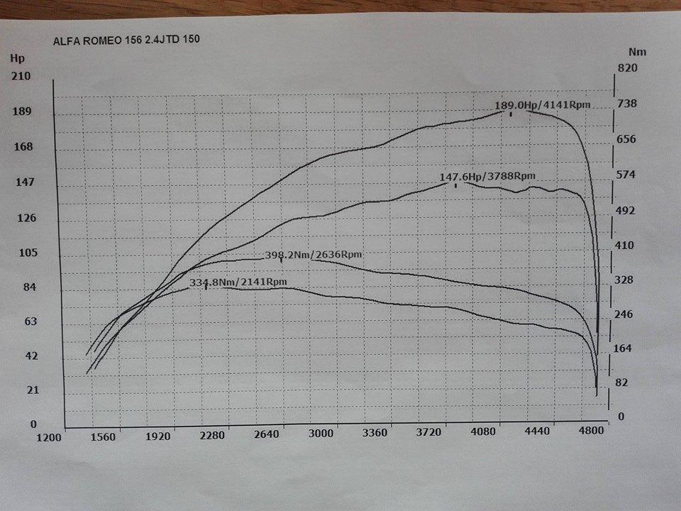

    problemem silników 10v jest pompa paliwa ona nie wyrabia nawet w wersjach 140-150 konnych ich max to 240-250 koni w zależności od turbiny jaka jest zastosowana, fmic sporo daje może się zbliżyć do 190 koni, jeśli dodasz do tego wtryski z 150 konnej bądź 140 konnej i program do tego 200 powinno być, niestety cf 2 dużo gorzej reagują na mody, cf3 wystarczy program i fmic i ma się 200 sam jestem po lekkim programie i mam 189 i 398 momentu, ale sprzęgło się przyslizgiwalo, ale chyba była to wina sprężynki jutro podjadę jeszcze raz wgrać ta mocniejsza morze mapę i shamować znów auto

    tu mój wykres brak kata i brak egr
