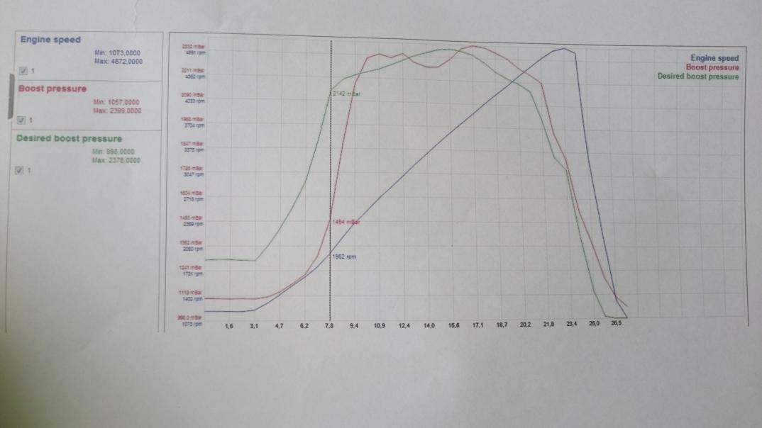

    Byłem na hamowni i wyszło 159 KM i 335 Nm. Jednak jest problem bo na dole brakuje ok 0,5 bara a na górze przeładowuje. Jakieś pomysły, od czego zacząć by to naprawić?

    Użytkownik Świeżak Avatar Grisza1976
    01 2018
    Knurów Śląskie
    Alfa Romeo 159 SW 1.9 JTDM 16V
    141
    Sprawdź czujnik MAP sensor
