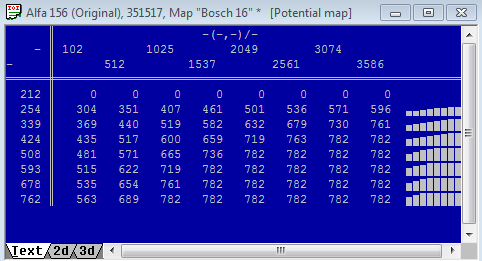

    Cytat Napisał tomano Zobacz post
    Załącznik 244296Załącznik 244297 Czy to mapa dawki startowej??
    Proszę Temperatura - factor 0,1 offset -273,1 Obroty - factor 1 offset 0
Nazwa:	start map.png
Rozmiar:	6.6 KB
    Ostatnio edytowane przez AKTune ; 12-05-2018 o 16:36
