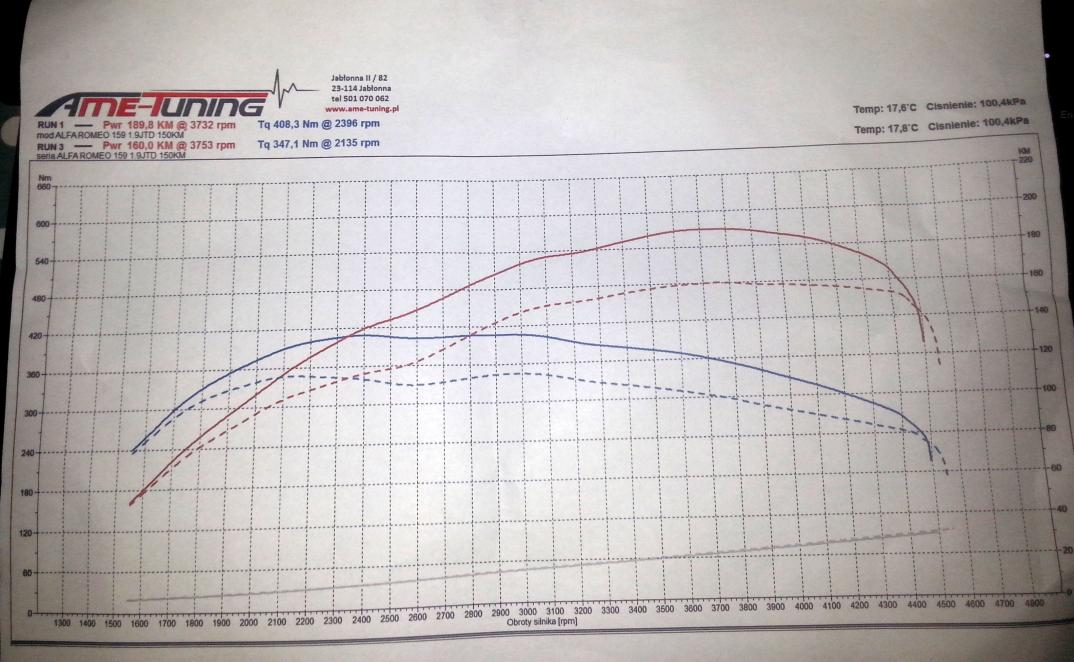

    1.9 16v 210tyś km
    Świeże kreski było więcej ale sprzęgło nie wyrabiało

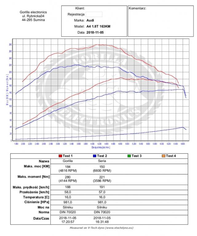

    Cześć. Może nie jest to wykres z alfy, ale tuner który alfy oczywiście też robi. Wiedzę w tym zakresie mam praktycznie zerową, ale auto wypluło 13 koni mniej, a wykres przypomina fale Dunaju. W aucie przydałaby się chyba najpierw porządną diagnostyka a potem czip. Czy to nie jest przypadkiem firma gdzie liczą się tylko i wyłącznie "sztuki"? Oddalibyście tam auto? Tuner chwali się takimi wykresami na fb.
