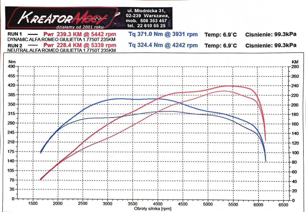

    Szukałem porównania trybu "NORMAL" i "DYNAMIC" w silniku 1750 TBi (Giulietta QV), niestety nic nie znalazłem więc zdecydowałem się sam zrobić taki pomiar - będzie dla potomnych. Silnik i mapy bez modyfikacji (wersja 235KM).

    Dobry pomysł, dzieki
    zmotywowałeś mnie do wizyty na hamownii

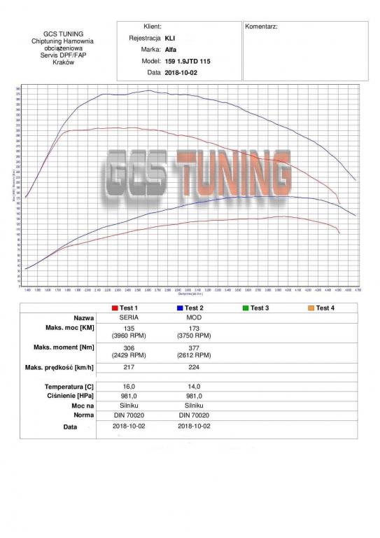

    Wykres mojej 159

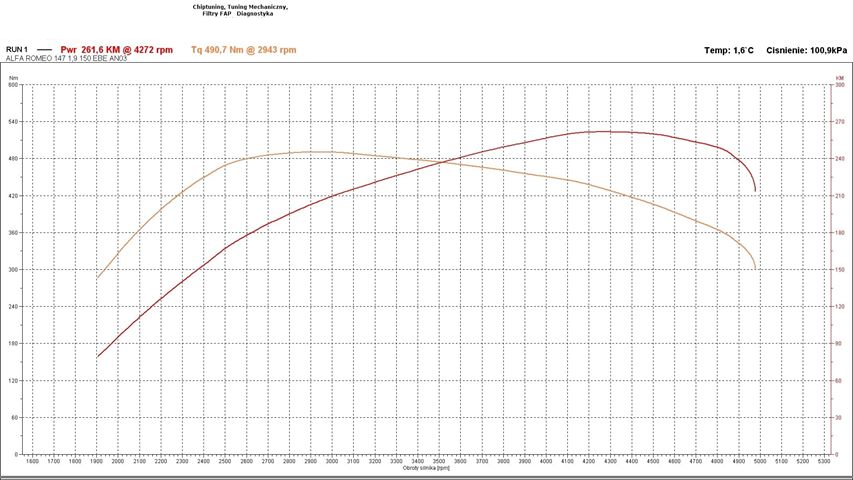

    Alfa 147. Soft robiony przeze mnie, a właścicielem samochodu jest kolega [MENTION=45924]156_sw[/MENTION]. Wyszło 261KM i 490Nm
    Mechanika:
    - Turbina GTB2260VK
    - FMIC
    - Wydech 2,75''
    - obecnie zakładany Q2
    Soft robiony zdalnie na podstawie logów wykonanych przez właściciela samochodu. Ostatecznie wykonany pomiar na hamowni. Pomiędzy moimi obliczeniami, a wynikiem pomiaru jest 10Nm różnicy, którą mamy zamiar nadrobić Charakterystyka momentu obrotowego zgodnie z wolą właściciela.

    P.S. Usunąłem logo firmy wykonującej pomiar.

    Kreski równe jak po CorelDraw Zdrowy motor musi być.

    No, z logów to całkiem fajnie wychodziło.
