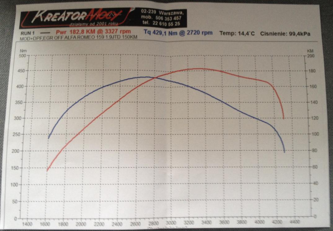

    Dzisiejszy wynik. DPF + EGR OFF. Alfa 159 JTDM QTRONIC ( 175k przebiegu ) .
    Roznica przed i po nie do opisania. Nie wiem tylko czy nie za mocno..

    430 niuta ? Ja osobiście jeszcze nie widziałem tak dokoksowanego momentu, tunera chyba poniosła fantazja Start dowalony tak że koła mielą i nagle drastyczny spadek w dół... Możesz powiedzieć ile zapłaciłeś za taki pakiecik ? Masz może jakiś wykres z serii ?

    Powiem szczerze, ze tego spadku nie czuje zupelnie - auto ciagnie plynnie dalej jak szalone. Wykres tylko ten powyzej niestety - nie meczylismy przed wycinka dpfa. Koszta 1900 brutto.
    Na razie szalenstwo, cos pieknego.
    Ktos bardziej doswiadczony moze sie wypowiedziec czy to ma szanse wytrwac na dluzsza mete, czy zaraz cos padnie?

    Moc jest zdecydowanie za nisko, teraz kręcenie tego motoru powyżej 3600 mija się z celem.

    jest 156 1,9 power by Cinek 177KM ----> GT power by Cinek 188KM / 380Nm ;-)
    1,262
    182km z cf4??
    Matko przecież to 165 w serii chyba ma?
    Ja mam z cf3 188
    Marny ten twój tuner skoro koni tak mało a NM doładował gdzie nie trzeba

    MOD+DPF,EGR OFF ALFA ROMEO 159 1.9JTD 150KM
    faktycznie, 165 w serii jak nic.

    Seria 150 oczywiscie.

    bo tera to wszyscy w niutony idą, tuner wie że sam będziesz zadowolony kiedy będziesz jeździł tym wozem, nie ważne jakie będą różnice w przyśpieszeniu

    JTDm z DPF ma w serii 165km tego może nie być w dowodzie ale taka jest prawda a jak sam chcesz się na siłę uszczęśliwić to twoja sprawa

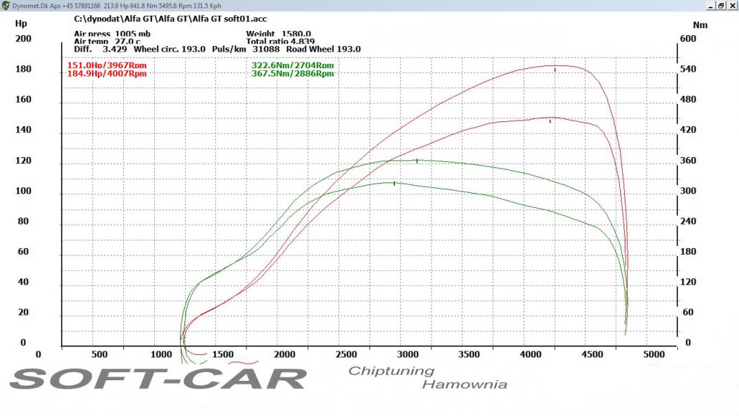

    Coś ode mnie. Po zimie montujemy fmic i może coś jeszcze. Na razie wrzucam wykres
    Jak to widzicie? Auto fanie przyspiesza choć po ok.tygodniu znowu zaczyna brakować mocy
