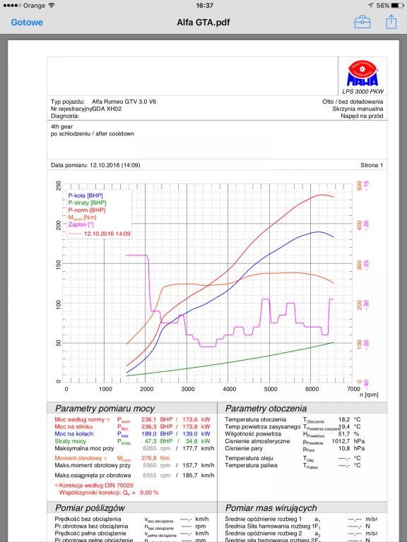

    No to moj wykresik gtv 3.0 v6 z 2001roku czyli teoretyczna seria 218 ps wszystko przez nieszczesne cf3 i 4 caty chip squadra tuning . Auto zupelnie nie grzebane dolot, filtr katalizatory wszystko seryjne (poza chipem ofcourse ) i ostatnim tlumikiem remusa ale on raczej nic nie dal poza brzmieniem. Kliknij obrazek, aby uzyskać większą wersję
