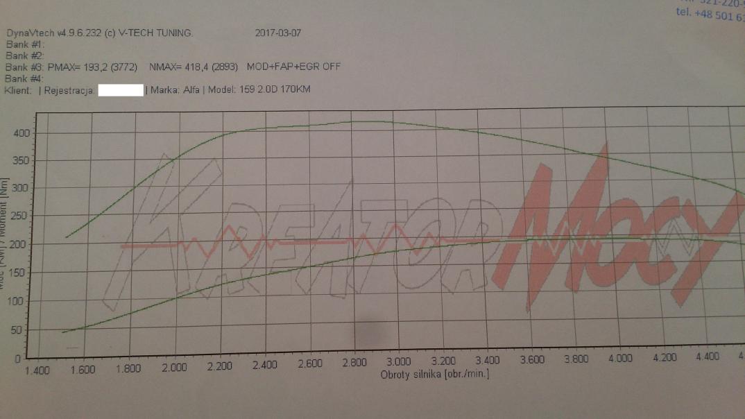

    159 2.0 JTDm
    20
Nazwa:	wykres.jpg
Rozmiar:	60.4 KB
    Tak to wygląda u mnie, nie za wysoko się to wszystko zaczyna? Bo mi zaczyna przyspieszać tak od 2000-2100 (chociaż przyznam że to przed zabiegiem dużo słabszy był poniżej 2000 niż teraz)

    Cytat Napisał Luko Zobacz post
    300Nm przy 1800obr/min to nie mało, tuner robi tak, aby napęd się nie posypał w zakresie niskich obrotów dwumas zbiera najwięcej drgań, za mało z dołu jedź na korektę - tylko pewnie tuner odradzi ci to.
    http://www.forum.alfaholicy.org/signaturepics/sigpic54175_2.gif
    Było Mk4 1.9 TDI ALH 90PS 230Nm- upgrade 0.216 + soft = 151PS 309Nm

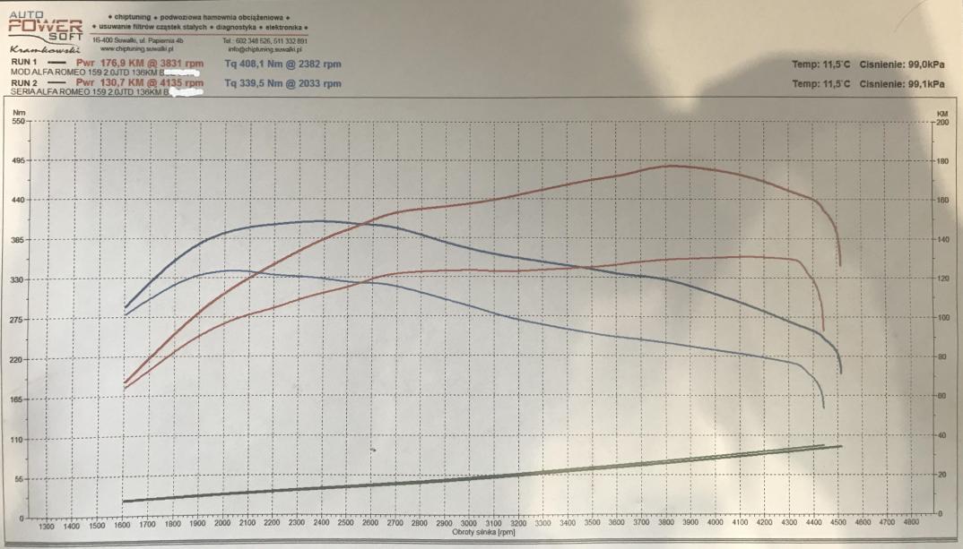

    Użytkownik Jestem NOWY - nie krzyczcie! Avatar FuriesAR159
    07 2017
    AR159 SW
    12
    159 SW
    2.0jtd 136km
    2011r, 210k przebieg
Nazwa:	wykres.jpg
Rozmiar:	91.5 KB

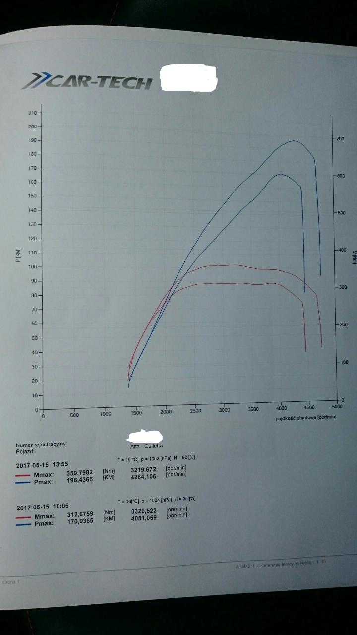

    Giulietta 2.0 170KM 2012
    5

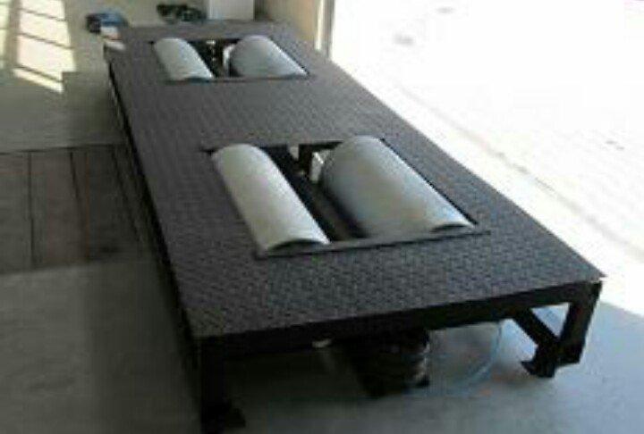

    Cześć, chciałbym żebyście ocenili powstałe kreski po korekcji programu Wykresy z hamownii naszych alf ja szczerze powiem, że się na tych rzeczach tak do końca nie znam, nie wiem jak to powinno wyglądać... Zdecydowałem się na chipsa dlatego że, mój zaufany mechanik u którego serwisuje autko, zainwestował w hamownie, wcześniej robił programy bez hamowni i też autka jeździły. Hamownia którą kupił to podwoziowa inercyjna, o ile dobrze pisze Wykresy z hamownii naszych alf (dołączam zdjęcie jak to wygląda) A chcę zapytać was o zdanie, bo nie chce narobić więcej szkód niż pożytku jeżdżąc na tym programie... Aha jeszcze jedno, alfa była hamowana na trybie DNA - Normal, czy możliwe jest że na Dynamic wyszło by coś więcej?

    Użytkownik Romeo Avatar tomaz
    05 2008
    Poznań
    166 3.0V6 CF3 Sportronic | Mazda 3 2.0b
    2,934
    Kreski sympatycznie ci wyszły. Masz większą moc dostępną wyżej, czyli nie dosyć że mocniej, to jeszcze użytkowy zakres obrotów ci się zwiększył - nic tylko pogratulować

    Użytkownik Romeo
    05 2012
    brak
    1,185
    Na tyle na ile się orientuję, bo coś kiedyś szukałem - to dynamic na moc nie wpływa, jedynie na charakterystykę pedału gazu... I jedynie z tego wynika "więcej mocy".
