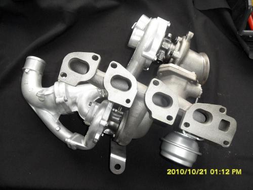

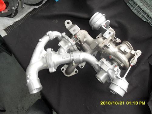

    Silnik akurat zamontowany w nowej Delcie; usunięcie DPFu i mały doping dał takie efekty:
    1.9TwinTurbo
    Układ dwóch sprężarek niestety w żeliwie dla małej, większa dokręcana więc upgrade cięzki; prościej złożyc samemu coś na dwóch sprężarkach
    W TT są dwa pierburgi, jeden do większej sprężarki, drugi do klapy w kolektorze zmniejszający przepływ gazów.

    Konkret.Moment i jego krzywa,jak na 1,9 miażdżące.125km przy 2000obr i +/-380Nm przy 4000obr...nie ma to jak biturbo.
    Jaki domniemany potencjał tej jednostki ?? Sprzęgło chyba mocniejsze jak w 1,9 150km ??
    Z ciekawości: jest szansa włożyć taki osprzęt do 1,9 16v 140/150 ??
    Turba porównywalne wielkością do 1749 czy juz coś większego ??
    Czy to takie coś :
    Do czego ten piąty otwór w kolektorze ??

    Potencjał na pewno jest, sprzęgło 240mm wytrzyma 500nm, dwumas raczej poniżej tej granicy.
    Montaż tego w 1.9 16v nie jest taki prosty - tam są 2 pierburgi podciśnieniowe. Mam pomysl jak to zaadoptowac, w wolnej chwili sprawdzę też płyty sterowników c39 z takiego dth i dtr.

    Pytanie tylko ,czy jest sens takiej adaptacji,bo patrząc na to turbo,cięzko będzie czymś lepszym je podmienic,a pewnie chcąć uzyskac grubszą moc - turba do wymiany raczej ( mam na mysli moc na poziomie 240km w zwyz).

    Dla mnie lepszym i prostszym rozwiązaniem było by wsadzenie do 140/150 dużego Turbo i wytrojenie tego dobrze.

    Na pewno duza sprężarka będzie prostsza do ogarnięcia niemniej nie da >420nm przy 2kprm. Z racji innej wiązki, ecu, systemu sterowania itd myślałbym o innym sposobie biturbo w 140/150mjtd niż przeszczepienie klamotów z dtr/ttmjtd chyba, że z pewną modyfikacją.

    Zgadzam się w pełni.Mniej customu,mniej worków pieniędzy,ale fakt dół pewno sporo słabszy,choć mnie by satysfakcjonowało 350Nm przy gtb2056v.Zawsze to większa oszczędność lacza hehe,co przy FWD ma nie małe znaczenie.
    Cinek-masz rację,twinturbo brzmi bardzo ciekawie,moment z dołu tez powalający,ale już jest problem ze sprzęgłem,a co dopiero mówić przy takim niutonie z dołu.Liczę jednak,że jeszcze nas zaskoczysz konwersją własnie na takie twinturbo i niebotycznymi kreskami dieslowymi,ale sam przyznaj ,że bigturbo to chyba na dzień dzisiejszy bardziej opłacalny mod ??
