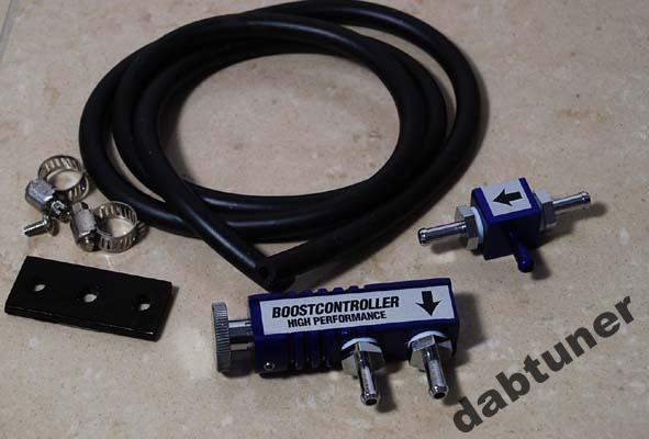

    Witam mam mały problem jak podłączyć MBC może ktoś już to podłanczał i mi pomoże
    ar 156 1.9 JTD CF2
    mam przygotowaną mapkę już z wyłączonym EGR ale musze sobie manualnie podnieść moc do 1,2 bara.

    Musisz rozciąć przewód gumowy, który idzie od muszli turbo do gruszki i tam się wpiąć tym urządzonkiem. Tylko tutaj jest jakieś dzwine mi się wydaje takie byłoby lepsze. http://allegro.pl/mbc-manual-boost-c...775379376.html Wpinasz się tymi poziomymi w wężyk, a pionowy zostawiasz wolny. Potem pokrętłem przestawiasz ciśnienie.

    chodzi mi o ta rozdzialke tam jest strzalka w tym trujniku i w niego podpinam westgate ale gdzie wpinam przewod od turbo i gdzie do mbc ?? bo z mbc jeden kruciec ma byc wolny

    Podaj bory link do tego MBC bo mi pokazuje tylko miniaturkę, na której nic nie widać. Większość MBC działa tak, że ogranicza przeplyw powietrze pomiędzy westgatem, a ciśnieniem atmoswerycznym lub wężykiem wpietym w dolot(ta opcja jest lepsza bo wtedy na MBC masz znacznie większy zakres rególacji) i tak bym Ci proponował zrobić. Tam gdzie strzałka na MBC to do westgata, króciec bliżej pokrętła sie wpiąć gdzieś pomiędzy turbo, a prepustnicę, a ten trójnik to wydaje mi się, że będzie tylko żeby się dało wpiąć w jakiś wężyk ciśnieniowy.

    już sobie poradziłem na trójniku jest strzałka i nia w westgate po przeciwnej stornie tego trojnika w muszle turbo a w niebieski króciec zaworek mbc w dolny krociec a gorny luzem i dziala ok

    Jak byś potrzebował większego zakresu regulacji MBC to tym wolnym wepnij się pomiędzy turbo, a przepustnice.
