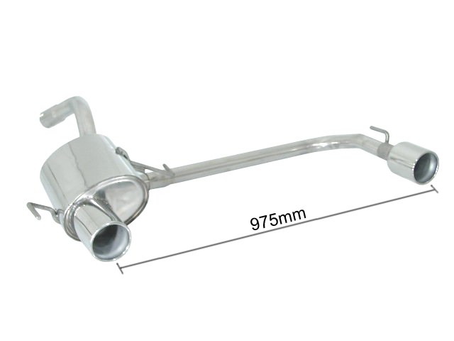

    adriano1987 - po to są robione tłumiki dedykowane w poważnych firmach do danego rodzaju silnika i marki aby tłumik był efektywny a nie tylko efektowny
    Oczywiście mówimy o takich tłumikach gdzie normy produkcji są surowo zachowane i kolega jak się przejedzie do sąsiadów z za naszej granicy to nie dostanie mandatu za "ustrojstwo pierdząco -buczące"
    Dodatkowo jadąc gdzieś dalej niż do sklepu nie będzie czuł się jakby ktoś uderzył go tępym narzędziem w głowę, a tak się można czuć po przejechaniu np. 300km z jakąś rynną spawaną przy zderzaku.
    Czesiek i puszki + golf to syndrom polskiej zgrozy wiejskiego tunningu w mojej definicji widzianej na codzień na drogach.
    PS. A co wy chcecie od Mugena ? toż to nadworny tuner Hondy który ma ciekawe zabawki, szkoda że dla Alfy nie robią

    Amadi – ciężko rozpoznać firmę tłumika patrząc w tak małej rozdzielczości na zdjęcie z ozdobną końcówką wydechu.
    Tłumiki dedykowane np. Supersprinta mają kilka różnych wariantów do jednego silnika.
    Maciey – każdy robi co uważa za stosowne. Tłumik to nie tylko ozdobna końcówka to odpowiednie parametry osiągane tylko w warunkach produkcyjnych a to się wiąże z badaniami i testami. Często taki tłumik potrafi również przeżyć samochód bez konieczności wymiany.

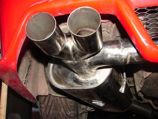

    W dieslu o tyle mniejsze ryzyko ,że "pierdziec" nie będzie tak jak ma to miejsce w benie...Ja też kombinuje w swojej 156 przerobić wydech na duplex...Co do wypowiedzi kolegów odnośnie markowych tłumiorów to zgadzam się ,że markowe są cośtam przeliczone itd. ale różnice na tylnym przelocie robionym przez superextra markową firme a np. KM za 200pln ( bo tyle dałem za nierdzewkę w polerze która po 3 latach nawet nalotu niema i łądnie brzęczy ) można odczuć na torze w aucie które ma cały wydech przebudowany itd. a nie w serii . Przecież przelot tylny tylko odelży silnik troszkę bo ma jeszcze kata i srodkowy nie??? Jedyny problem by nie zrobić jak wspomniałem z beny pierdziawki....Co do Mugen-ów to kupiłem żonie na debiut Bravo z takim ustrojstwem i o ile u kumpla w Hondzie nawet to brzęczy tak we fiacie porażka ( może własnie problem leży w prędkości obrotowej silnika a co za tym idzie wylotowej spalin )...Wracając do tematu to obczaj kilka rozwiązań budowy tłumików dostępnych na alledrogo ( gdzie co wspawane ) bo przelot to przelot - puszka z wygłuszeniem co by nie brzęczała i tyle..
    A jak chcesz by było cicho to moim zdaniem najlepiej przerobić ori tłumik...Na mój rozum jak wyprowadzisz z tylnej częsci ( chodzi mi o najbliższą wylotowi spalin ) rurę na końcówkę 2 to nie pominiesz wtedy tłumika ( jako bebechów tłumiących ) i powinno być cicho...Kliknij obrazek, aby uzyskać większą wersję
