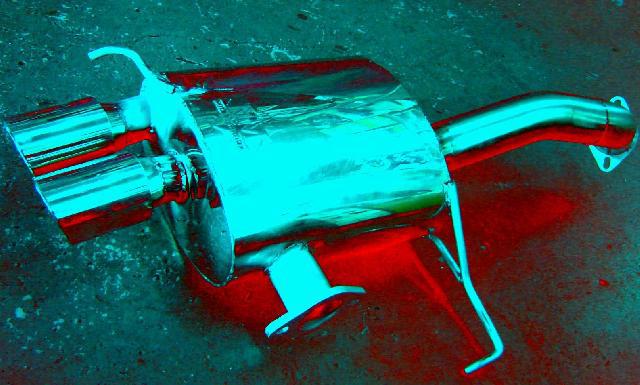

    Taki dodatkowy element wydechu powinien wychodzić z tyłu puszki. Jak na foto:

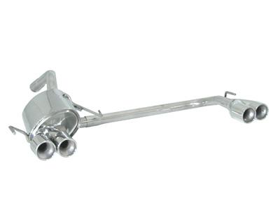

    Wspominany wcześniej Ragazzon:

    drifter- o to mi chodzilo mniej więcej jeśli to nie bedzie jakoś buczeć to chyba by MITO pasowało,
    thomson-dokładnie,
    alfaowner- no coment z tmi puszkami, nie rozumiem co oznacza czesiek golfa i o ktorej generacji ewentualnie mowa,obczaje ragazona ale maciey słusznie zauważył ,że cena i tak nie bardzo.Jeśli ktoś mi coś takiego zrobi i nie będzie to buczeć jak Mugen to widze najlepsza i chyba jedyną opcje;] nie chce wsadzać zbytnio kasy w silnik 1.6 i robić jakiegoś bolidu ale jako dodatek smaczek czemu nie( nie mam zaślepek w dolnej części zderzaka dlatego myśle o czymś takim).
