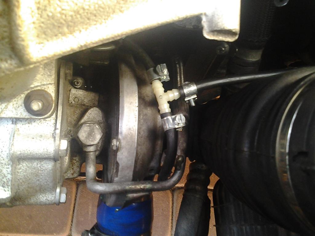

    U mnie wygląda to w ten sposob. Było kilka opcji. Na środku zegarów, na słupku i właśnie tak jak jest teraz. Tłumacze dlaczego. Na środku zasłaniała kiera, na słupku ograniczałaby widoczność, która wg. mnie do najlepszych nie należy. Tutaj stoi nikomu nie zawadza. Wszystko jest bardzo fajnie. Wg mnie oczywiście Dalej sposób montażu trójnika.

    na przewod w gruche ? na podcisnienie ? ile Tobie tam wskazuje ?

    Ja tam nie mam podciśnienia 1.1 bar tak jak powinna pompować moja turbina
