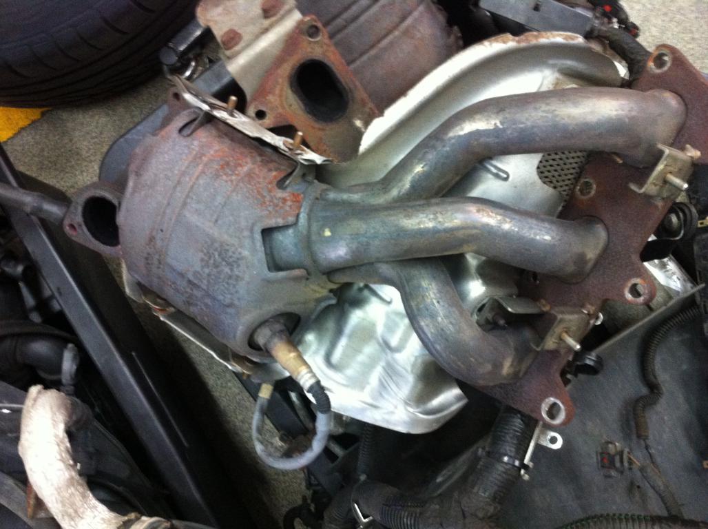

    Witajcie,
    Korzystając z okazji, że moje kolektory są zdemontowane, zamierzam je obandażować. Problem jest taki, że są zintegrowane z katalizatorami. Wygląda to tak:
Nazwa:	IMG_1109.jpg
Rozmiar:	104.2 KB
    Pytanie:
    Czy można bandażować katalizatory? One już są w osłonach termicznych, ale chciałbym trochę tą izolację poprawić. O ile rury owinę na sporą zakładkę, to myślałem, by katalizatory owinąć prawie na styk, aby nie przesadzić.
    Niech się ktoś mądry wypowie

    Bandazuj i katy, bedzie troche chlodniej pod maska. Nie widze przeciwskazan.

    Yonash zerknij jakie masz katalizatory seryjne czy jeszcze ceramika czy już metalowe. Jak ceramika ostroznie z nimi zebys potemw trakcie ganiania nie upalil ich mement, bandaz dobry bo chlodniej pod maska, ale to co pod nim ma znaczaco podniesiona temperature pracy i nie koniecznie pozytywnie wplywa to na ceramiczne katalizatory.

    A jak to sprawdzić?

    Zagladnij do srodka

    Lub zajżyj

    Nie da się. Rury na obu końcach są pozaginane. Musiałbym mieć taką giętką kamerkę inspekcyjną. Postaram się dojść do tego.

    Cytat Napisał YonasH Zobacz post
    ... albo szlifierkę

    sonde wykręc

    Skoro temat jest w miarę ogólny pytanie - jakie katy znajduja się seryjnie w TS-ie CF3 (ten który ma dwa przednie katy, i jeden tylni) i czy je można zabandarzować?
