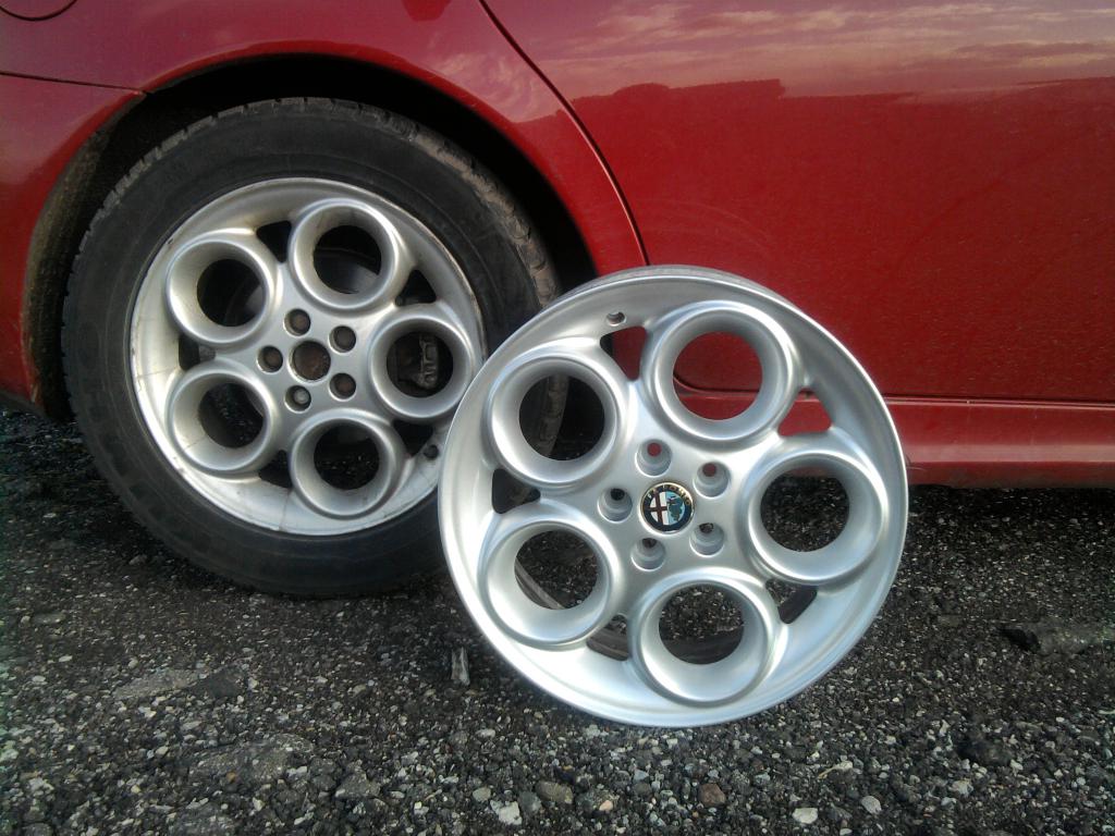

    Użytkownik Rowerzysta Avatar Kierasino
    10 2009
    Inowrocław
    AR 156 1.9 JTD
    62
    podłącze się, i załaczam fotkę po malowaniu felgi. Kliknij obrazek, aby uzyskać większą wersję
Nazwa:	ZdjÄ-cie0069.jpg
Rozmiar:	124.1 KB
