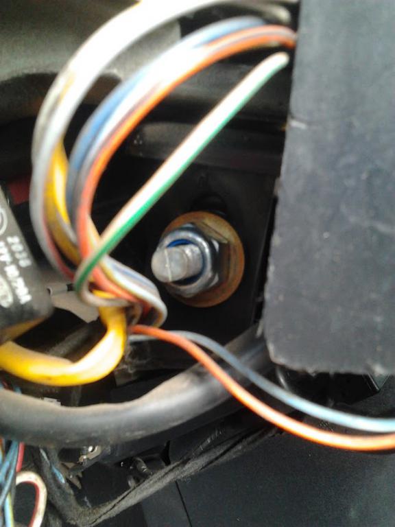

    No i naszukałem się i pod osłoną znalazłem ową śrubę która była luźna, dokręciłem i wszystko jest ok
Nazwa:	2013-09-12+10.58.13.jpg
Rozmiar:	48.8 KB
